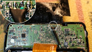

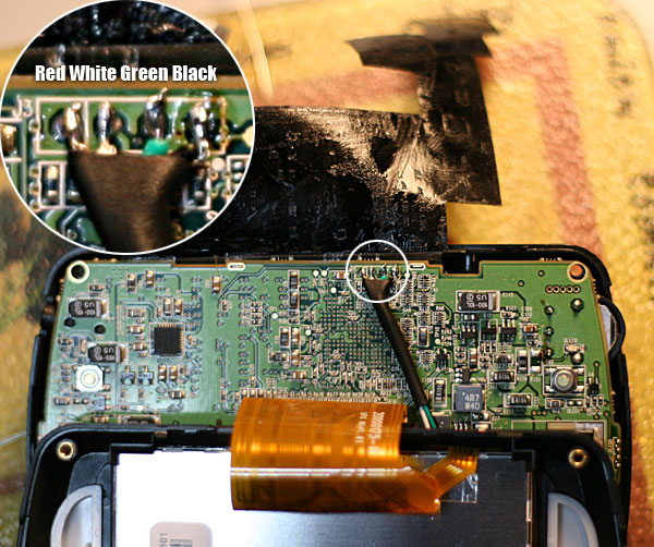

  • Danke für eure Antworten!
    Aber habe mein Problem gelöst.
    Habe einfach einen usb Anschluss gemacht und mit Activsync die Flashdisk neu geschrieben.
    lg relu
  • Hallo relu!
    Habe auch nen USB Anschluss gemacht aber da läuft was nicht richtig...
    Kannst du mir bitte die Farbreihenfolge schreiben und wie die activsync funzt..
    ich komm nicht in mein Gerät rein..
    Laut beschreibung habe ich es genau so angelötet
    Rot-Weiss-Grün-Schwarz
