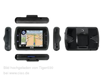

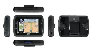

Hallo!
Ja habe das gleiche Teil, Tevion von Hofer/Aldi baugleich MyGuide 3000
