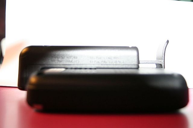

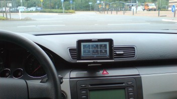

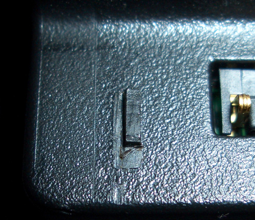

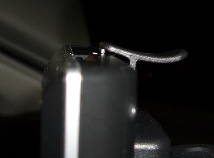

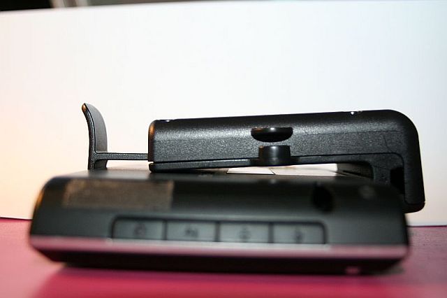

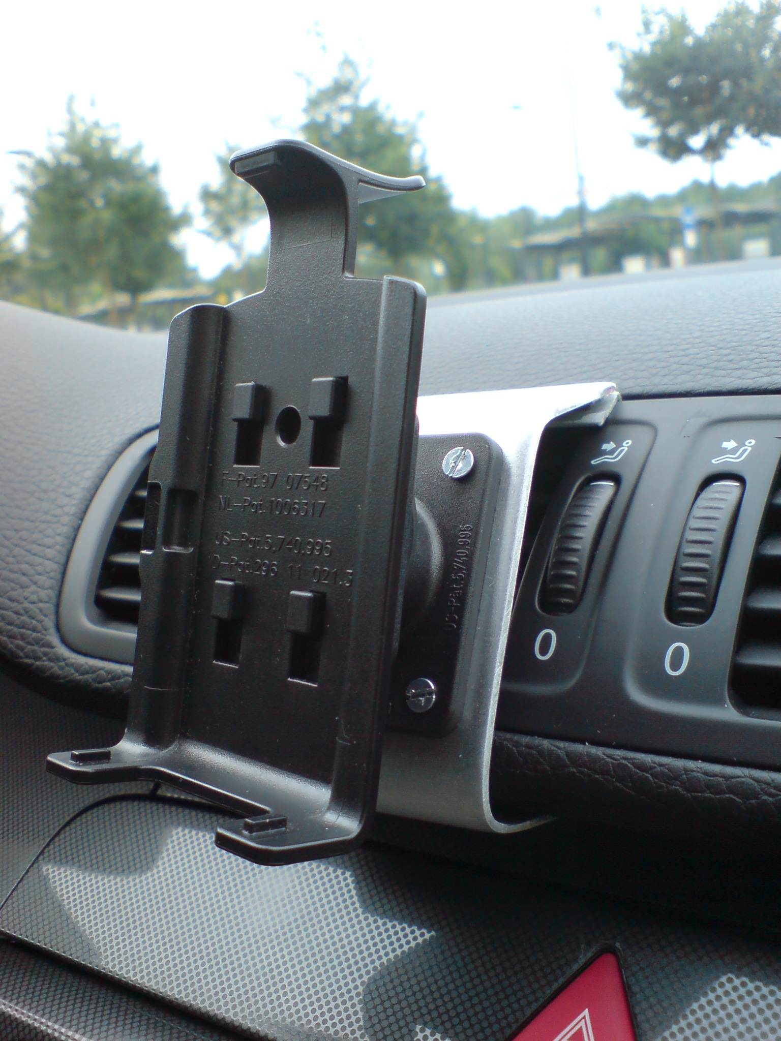

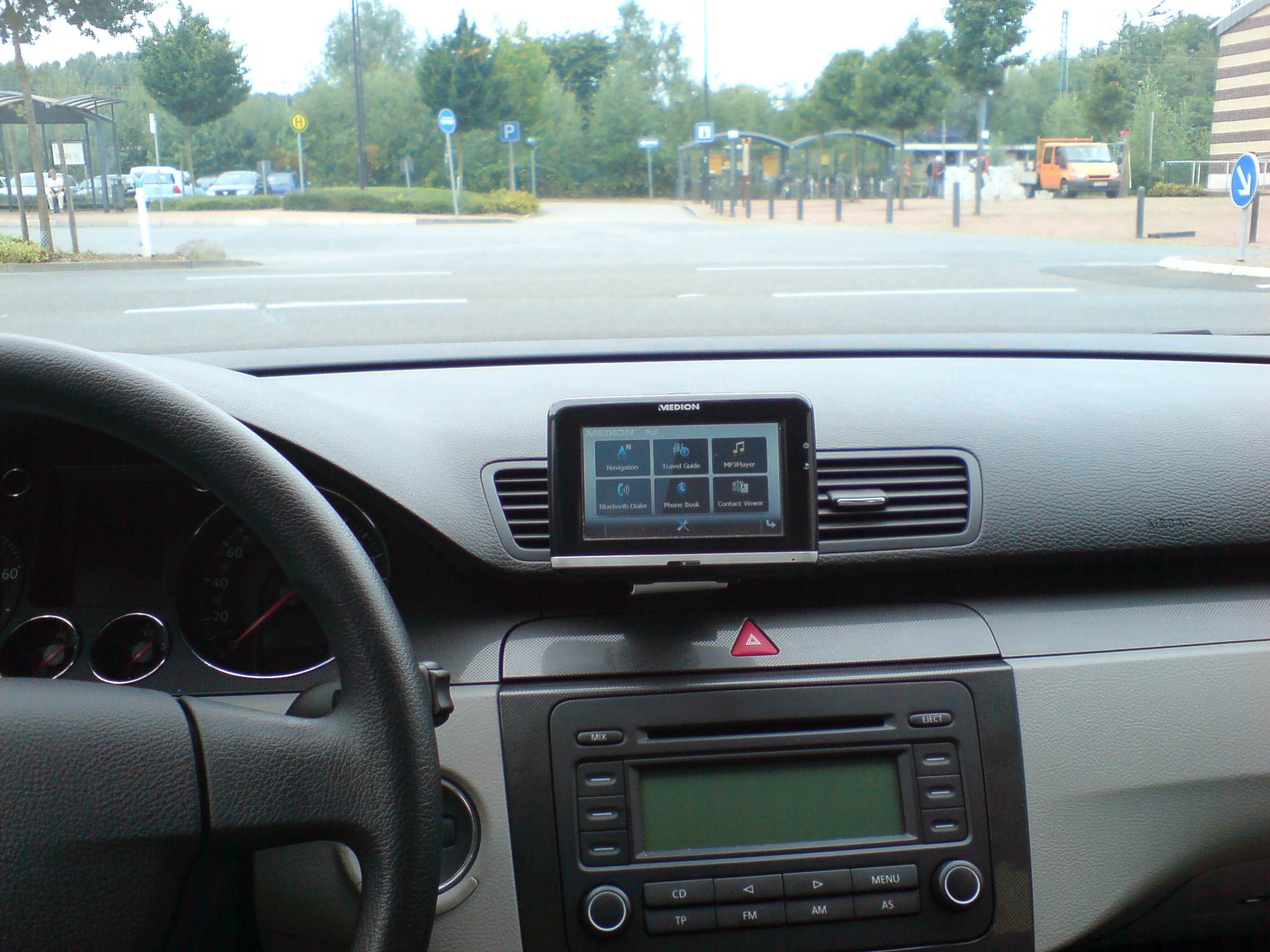

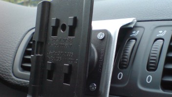

So. Ich habe mein 4410 AC jetzt auch mal umgearbeitet, nachdem ich auf der CeBIT von Medion die Meldung bekommen habe, dass es wegen mangelnder Nachfrage und zu geringen Stückzahlen kein Cradle für den 4420 geben wird. Schade.
Als Tips für alle Nachahmer:
1. Zapfen wie in diesem Thread beschrieben bearbeiten. Aber KEINE komplett-Amputation, weil das Navi sonst leicht wegrutscht und die Anschlüsse verbiegt!
2. Von der Rastnase oben mit einem Drehmel oder einer Nagelfeile etwa 1mm abnehmen und die Kanten leicht anfeilen. Dann get das Navi besser rein und raus.
3. Um eventuelle Kontaktprobleme zu lösen (bei mir TMC und Speaker), das Cradle aufschrauben und komplett zerlegen, damit man an die Befestigungszapfen der Platine kommt. Von denen kann man (wieder mit einem Drehmel) etwa 0,5 bi 1mm bis zur Messing-Gewinde-Buchse abnehmen, damit die Kontakte etwas höher kommen und der Anpressdruck erhöht wird.
4. Wenn man das Cradle grade offen hat, kann man noch mit einer langen Feile eine Stufe in den Fuß feilen. Etwa genau da, wo das Navi mit der Unterkante anliegt. Dadurch erhöht sich die Stabilität im Cradle selbst noch etwas und es wird Druck von der Rastnase oben genommen.
Bis auf Punkt 4 habe ich die Modifikationen schon vorgenommen und mittlerweile passt das AC fast besser als die Originalhalterung ![]()
Wenn ich Punkt 4 noch umsetze, stelle ich auch Fotos ein von den Änderungen.

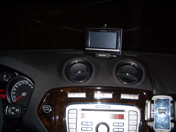

Ich habe den Cradle noch nicht bestellt - muss es unbedingt mal machen. Möchte aber erst noch ein paar Vorbereitungen durchführen (Audio-In als Bypass zu meinem Werksradio mit einem i-sotec auxgate, Strom durch Amaturenbrett legen, Y-Adapter Autoradioantenne für TMC).
Mich stört an den bisherigen Varianten hier der schräge Sitz des P4420 im Cradle/Halter.
Hat schon mal einer probiert den Cradle zu zerlegen und die Platine von unten am serienmässigen P4420 Halter anzubringen? Ein Customgehäuse ist dann noch schnell gemacht.
Andere Idee: Den Cradle ohne Remote unten absägen und mit oiginalem Halter mergen.

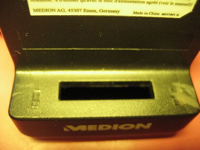

Hier gibt es ein paar Bilder des zerlegten Cradles:
http://www.wiki.gopal-navigato…x.php?title=Active_Cradle

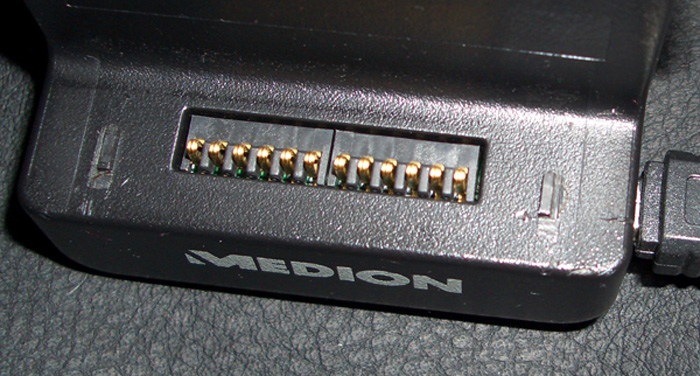

hier mal ein Link http://www.wiki.gopal-navigato…x.php?title=Active_Cradle
;D Vielleicht wirst Du dort etwas fündig. ![]()

Unter dem Punkt "Was ist das Active Cradle" steht doch die Pinbelegung, aber zu Beachten sind meines erachtens die Gehäuseabmaße/-formen.
;D
die abmaße sind für mich erstmal zweitrangig, da kann man ja was absteln oder einfach in ein neues "Gehäuse" stecken.
Mein problem liegt eher im P4425 selbst. Ich hab es gerade echt nicht vor augen... ich frag mich, ob die Kontakte am Gerät selbst die gleiche anzahl sind, wie die beim P4410. Dann würden die chanchen ja gut stehen ![]()
Ich hoffe, ich hab mich jetzt verständlich ausgedrückt ![]()
@Communicate
Du hast dich verständlich ausgedrückt, aber nicht gelesen. deshalb hier ein Auszug aus dem Wiki : ;D
Das Active Cradle gibt es in gundsätzlich zwei verschiedenen Versionen. Es gibt das Active Cradle mit und ohne Funkempfänger für die Lenkradfernbedienung. Die Aktivhalterung für den PNA4425 verfügt zusätzlich über einen FM-Transmitter um Sprachansagen oder MP3's ohne Kabelanbindung auch über die Lautsprecher des Autoradios ausgeben zu können.
