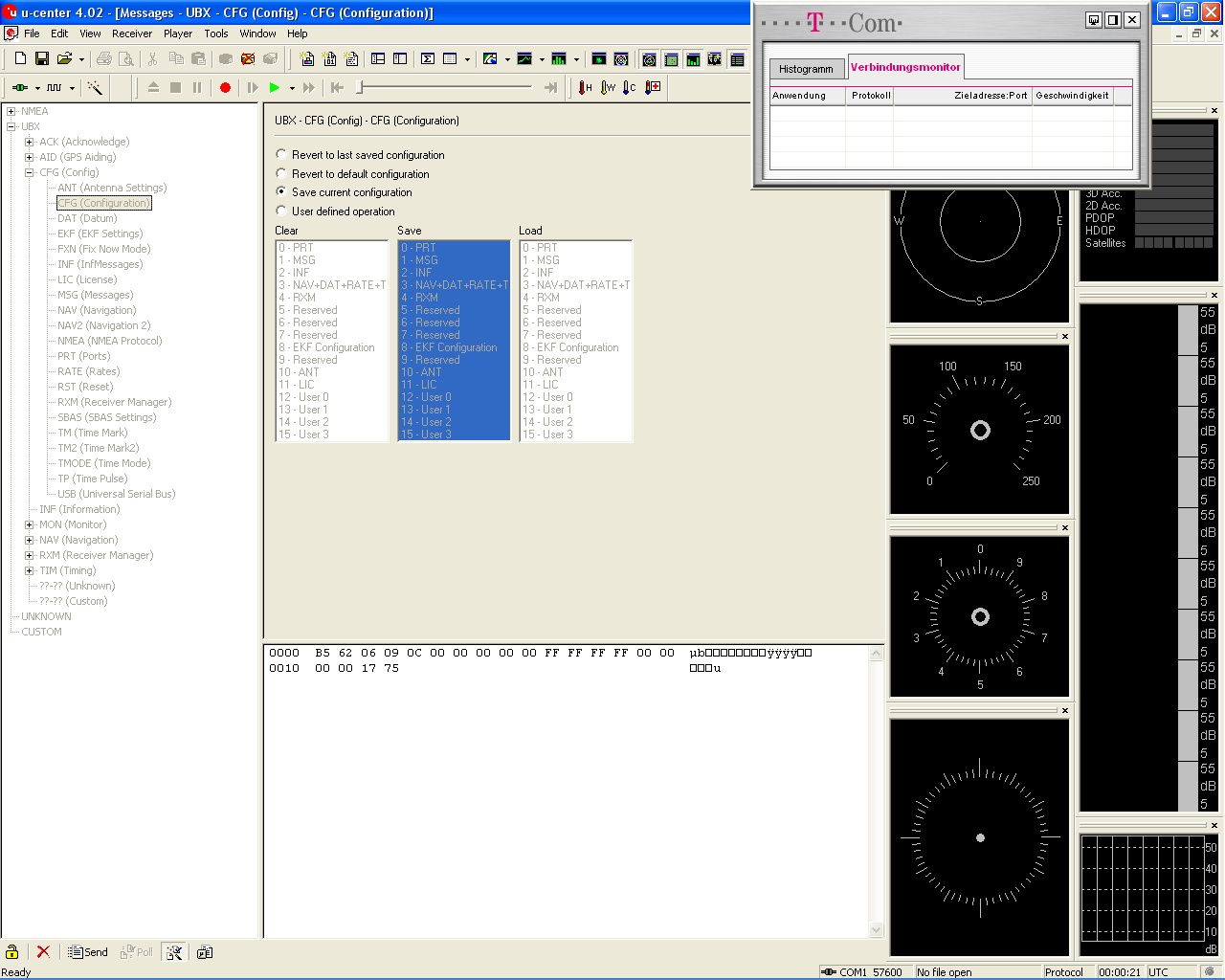

  • Bitte lese den u-center-Artikel!
    Mit senden alleine wird nur ein temporärer Zustand erreicht, der nur bis zum nächsten Ausschalten der 201 anhält. Genial, wenn man sich mal vertan hat. Mit Aus- und wieder Einschalten erreicht man den vorherigen Zustand wieder. Zum permaneten Übernehmen in den Flash-Speicher muss ein weiterer Vorgang eingeleitet werden --> Artikel.
    Mit der max. Abweichung von 0,5 m wirst Du Pech haben. Das gibt das von uns genutzte GPS-System nicht her, wenn Du manchmal 5 m erreichst, hast Du Glück.
    Lese auch mal bei kowoma quer.
    Natürlich gibt es Möglichkeiten die Einstellung einer Maus zu prüfen. u-center!
    Und ein wichtiger Hinweis: speichere Deine Lieferkonfiguration ab, wer weiß, wann man die gerne wieder hätte. Das gilt auch für die eine oder andere Einstellung die man sich erarbeitet, so ist auch ein schneller Wechsel zwischen versch. Konfigurationen möglich.
    und wie geht das mit dem dauerhaften speichern auf der Maus.
    Gruss
    Willi
  • Hm. Du suchst Antworten auf Deine Fragen, bist aber offenbar nicht bereit die gegebenen Ratschläge zu befolgen: Artikel lesen!! :(
    Auszug daraus:
    Hat man eine Programmierung erfolgreich getestet, schiebt man sie mit UBX-CFG-CFG save current configuration, Send in den Flash-Speicher der Maus. Dann ist die Programmierung permanent. Wichtig hierbei, man sollte immer alle wichtigen Konfigurationen, zu aller erst natürlich die Lieferkonfiguration abspeichern. Das erleichtert den Wechsel, möchte oder muss man ihn vornehmen. Speichern einer Konfiguration erfolgt über (Menue-Leiste oben) Tools, GPS-Configuration, GPS>>File, <Namen vergeben>, Ordner wählen, speichern.

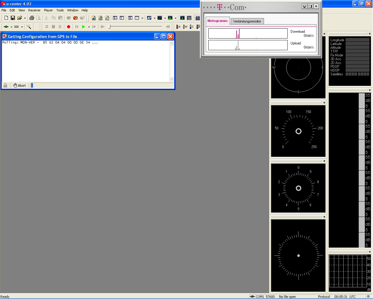

  • So ich hab jetzt Artikel gelesen und versucht die alten Einstellungen zu speichern.
    Geht aber irgendwie nicht. Maus ist angeschlossen und eingeschaltet. Nach dem Button Speichern kommt ein Fenster und ein kleiner blauer Balken und dann geht nichts mehr.
    Mache ich da was falsch..
    Gruss
    Willi
  • u-center, Tools/GPS Configurations, Name eintragen, GPS>>File, Ordner auswählen, Speichern...
    So gemacht?
    Stelle mal ein Bild hier ein:
    Druck, möglichst mit IrfanView einfügen, als .jpg speichern, an ein Posting mit Dateianhang anhängen.
    Nach Speichern sollte so ein Bild kommen, der Balken fortscreiten und im Fenster die Befehle durchlaufen. Ich hatte keineMaus angeschlossen, b. beachten.
