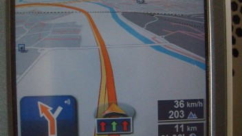

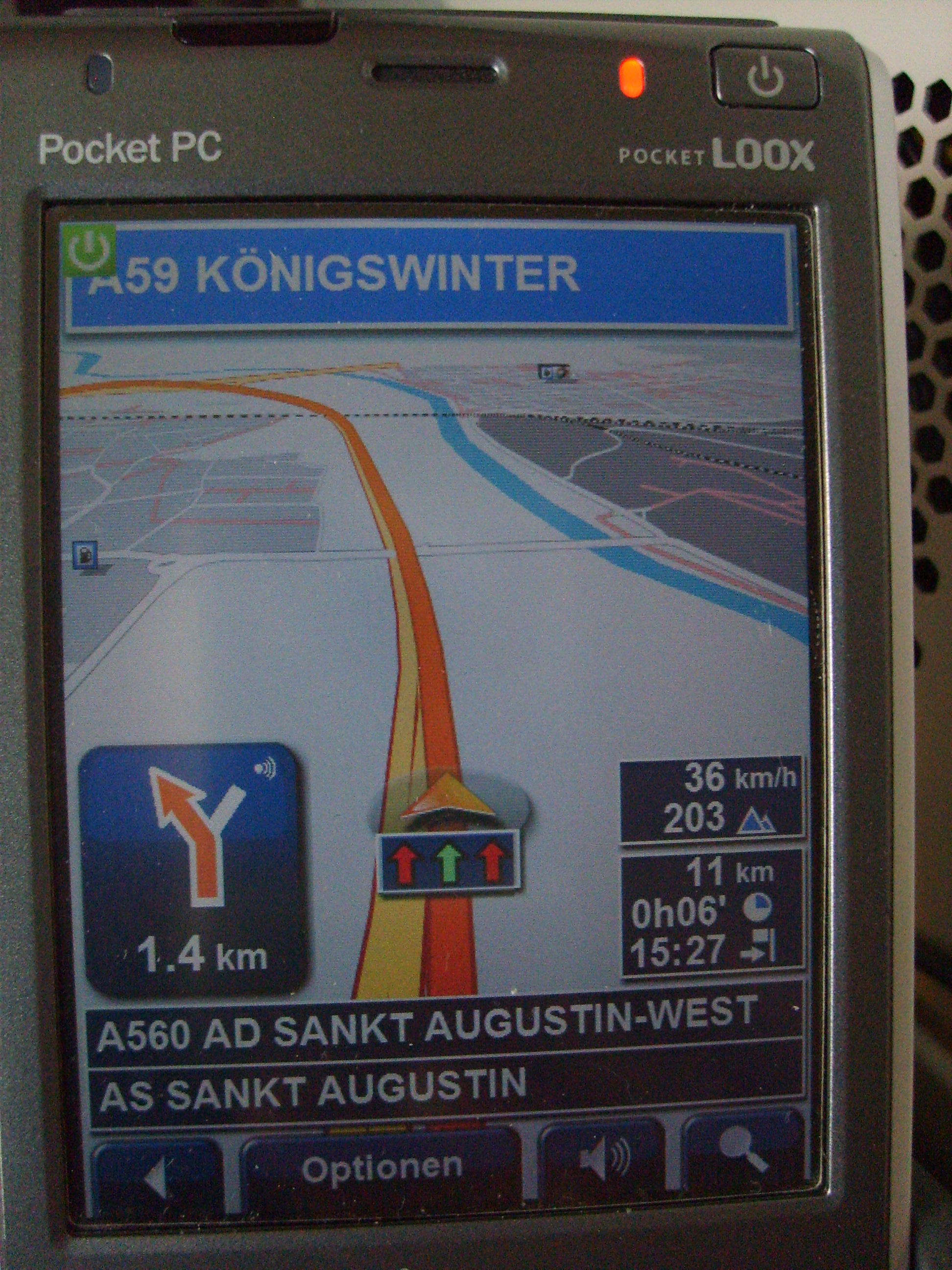

    meinst Du soetwas, der ist VGA hoch, unter dem Abbiegepfeil habe ich per POIObserver den TMC-Sender und die Anzahl der TMC-Meldungen eingeblendet.
    Eine Beschreibung findest Du in meinem Beitrag unter "MN6 Skins Final-Versions"
    Den download gibt es im Nachbarforum Navifriends.com Skin für VGA-Hoch mit Platz für TMC-Sender.
    Dort mußt Du registriert sein, sonnst kann Du kein download machen, oder sende mir eine PN, dann bekommst Du die notwendigen Dateien.

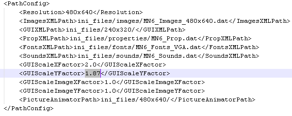

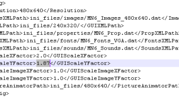

    Hallo Rowdy, da man bei deinem Screenshot fast keine Karte mehr sieht, hat mich >>>dieser Beitrag<<< auf eine Idee gebracht. Man könnte doch den Bildschirm freistellen (die BinaryConfig.xml im Ordner MN6 bearbeiten) und die Zusatzinfos vom Poi-Observer ganz unten anzeigen. Ich habe VGA-Auflösung (480x640) und testweise die BinaryConfig.xml editiert (siehe 1. Screenshot, markierte Stelle). Wie man aber die Infos des Poi-Observers nach unten verschiebt, weiß ich nicht, da ich dieses Programm nicht benutze. Habe mal zum Test mein Poi-Warner-Feld ganz nach unten verschoben. (2. Screenshot)
