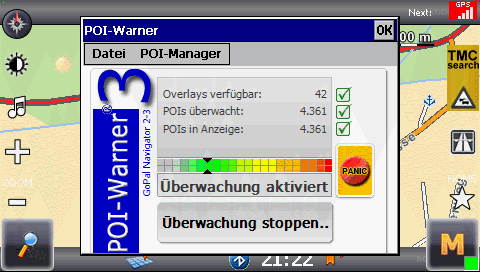

Poi-Warner: Pois überwacht, Pois in Anzeige ???
  • Hallo oota,
    vielen Dank erstmal für Deine Hilfe.
    Vorerst kurz meine Version: V3.07.3474. Werde Deine Hinweise nochmal nachvollziehen. Melde mich nachher wieder mit entsprechender Info.
    Danke :tup

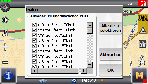

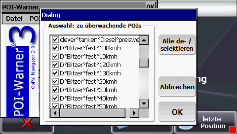

  • Ich bin mit meinem Latein am Ende!!!
    Habe alles wie beschrieben eingerichtet. Habe sogar alles nochmal deaktiviert und wieder aktiviert...., Softreset...die roten Kreuze bleiben.
    Kann denn vielleicht bei der Installation etwas schief gelaufen sein?
    Aber das grüne Status-Symbol ist ja auch vorhanden ?(
    Was kann ich noch tun???
  • Ich kann's garnicht glauben. Ist niemand da, der helfen kann?
    Hat keiner ähnliche Probleme gehabt und weiß möglicherweise eine Lösung? Bin ich wieder mal der erste? Puh........, dann waren die 25,- wohl Lehrgeld und der Poi-Warner für die Ablage "P"! :-D)

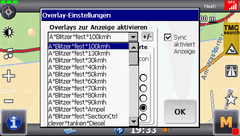

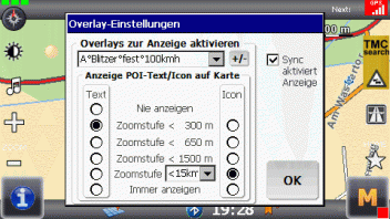

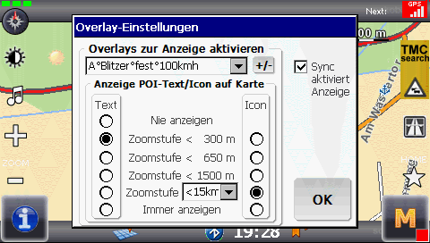

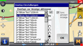

    hast du auch deutsche Blitzer gesynct? A°Blitzer.............. wirst du in Berlin kaum finden, da sie in Östereich stehen. ;)
    Dann geh in den Overlay-Einstellungen mal auf "Alle Overlays" und "immer anzeigen". Und wenn du dann in die Karte schaust, zoom ruhig etwas weiter hinein. Ab einer bestimmten Zoomstufe werden sie trotzdem nicht angezeigt.

  • Hallo bonnie,
    ja, klar habe ich die Deutschen (und wenn mich nicht alles täuscht, nur die) Blitzer installiert. Ich weiß eigentlich garnicht wieso die österreichischen mit drauf sind. Okay, die deutschen sind drauf und somit müßte es ja dann funktionieren?!
    Vielleicht müßte man anders 'ran gehen. In welcher Konfiguration sind denn bei Euch die beiden Features inaktiv? Also mit roten Kreuzen versehen. Wenn die Overlays nicht, wie schon erwähnt, aktiviert sind?

  • So, habe alles mal deinstalliert und neu aufgesetzt.....
    Habe jetzt die Version 3.10.3684. Hat aber auch nichts gebracht. Was aber ungewöhnlch ist, ist, dass ich die setup_arm_PNA65.exe nicht direkt von der navigating-Seite installieren konnte (Programm reagiert nicht), sondern musste sie erst auf dem Rechner speichern und dann installieren. Da kam (beim Versuch des Ladens) nach ca. 2 min. (nichts passierte) eine Fehlermeldung. Aber daran kann es doch auch nicht liegen? Die Neuinstallation nach navigatings Anleitung brachte ja auch das Problem der erneuten (2.) Anmeldung bei Pocketnavigation, wegen des schon vorhandenen Benutzernamens. Habe ihn dann (pd190) direkt in's Fenster Synchronisations-Einstellungen im Sync-Tool geschrieben. Bringt aber alles nichts.
    Edit: Stelle gerade fest, dass das Verzeichnis Poi-Warner auf dem Rechner (Laufwerk C:\ ) nicht vorhanden ist. Vor Deinstallation der "alten" Version war das wenigstens noch da. Habe es ja gelöscht!!
