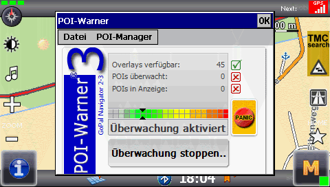

    habe den Poi-Warner im November installiert (das grüne Status-Symbol ist vorhanden), komme aber erst jetzt dazu, mich näher damit zu beschäftigen.
    Bei einer längeren Fahrt letzte Woche habe ich vergeblich auf die Reaktion des Blitzwarners gewartet. Bei der Kontrolle ist mir aufgefallen, dass die Positionen: Pois überwacht und Pois in Anzeige nicht (wie Overlays verfügbar) mit einem grünen Häkchen, sondern mit einem roten Kreuz versehen sind. Sind also nicht aktiv.

  • Hab' mal versucht ein Screenshot einzustellen, gelingt mir aber nicht.
    P.S.: Ja, ich habe die Anleitung Punkt 10 (Cecap) gelesen. Der Screenshot ist erstellt und gespeichert. Ich bekomme ihn nur nicht in den Thread.
    Wer hilft mal???

  • Hallo PD,
    Du musst unter POI-Manager > POI-Einstellungen > Overlay Einstellungen die gewünschten Overlays zuerst mittels +/- Knopf der Liste der anzuzeigenden POIs hinzufügen.
    In diesem Fenster auch "Sync avtiviert Anzeige" auswählen.
    Unter Akustische Warnungen gehst du wie oben beschreiben vor.
    Danach unbedingt den POI-Warner über Datei > Beenden beenden und das Navi soft resetten.
    Welche POI-Warner Version hast du denn installiert? Die Versionsnummer findest du unter Datei > Info.
