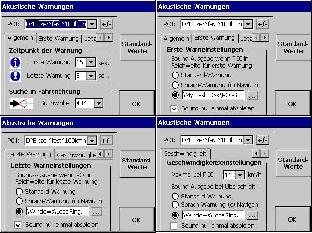

  • Hi timon79,
    Da bekommt man ständig Ansagen, die für die eigene Fahrtrichtung gar nicht relevant sind. Besonders nervig ist das auf der Autobahn, wenn eine Landstraße mit Blitzer kreuzt.
    Versuch doch mal im POIWarner/POI-Manager/POI-Einstellungen/Akustische Warnungen/Allgemein:
    Die "Suche in Fahrtrichtung" für die jeweiligen POI`s auf 10 Grad einzustellen, dann bekommst du weniger Meldungen wenn du Z.bsp auf der Autobahn fährst.
    Gruss
    Stephan

  • Die Unterschiede zwischen AE und PE sind nicht vom POI-Warner, sondern von GoPal abhängig.
    Wenn du alle Overlays aktivieren möchtest, dann musst du bis nach unten im Dropdownmenü scrollen und "Alle Overlays" auswählen. Danach dann die gewünschten Einstellungen vornehmen und den POI-Warner über Datei > Beenden beenden.
    Wer aber für jedes Overlay eine andere Einstellung möchte, muss auch die Einstellungen für jedes Overlay seperat vornehmen.
