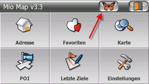

  • Hallo Maki,
    Hey Klasse finde das echt Geil mit deinem zusätzlichen Button und deinen 5 Programmen !!
    Mega, Geil !! :respekt
    Habe da nur ein kleines Problem, beim Starten (laden) schreibt er mir beim "MAINSCREEN LOAD"
    " FFUI error ! FFUIERROR: Code=8 !!
    Und das Programm bleibt stehen und stürzt ab !!
    Wollte Dich mal fragen, ob du diesen Zusatzbutton (der für die 5 Zusatzprogramme ist) auf dem Skin den ich hier habe, einzubinden !!?? ;D ?(
    Das wäre dann echt PERFEKT !! :wow
    Ciau
    timon1806
    data.zip
    P.S.:
    Die Datei Herunterladen und in "data.zip" umbenennen !!
    NICHT entpacken, sondern so lassen wie Sie ist und die Datei "data.zip"
    auf eurem MioMap V.3.3 480x272 austauschen !!
    Vorher bitte die Original Datei sichern !!
    2 Mal editiert, zuletzt von timon1806 ()

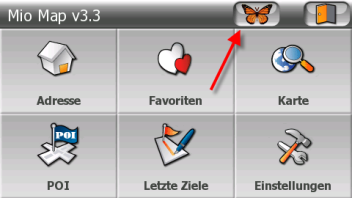

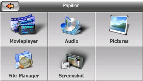

  • Hallo timon,
    die Änderungen sind nicht gross... damit vielleicht auch andere ihr Skin anpassen können, hier die Anleitung zum selber machen:
    Folgende Dateien aus dem Papillon-Zip in eurer data kopieren (selbstverständlich in die gleiche Ordner-Hierarchie):
    mio\480_272\ui\papillon_480_272.ui
    Folgende Dateien müssen dann noch in eurem data angepasst werden
    mio\480_272\ui\main.ui
    Folgende Zeile einfügen (am Besten dort anhängen, wo auch die anderen imports dieses Verzeichnisses sind)
    import "mio/480_272/ui/papillon_480_272.ui"
    mio\480_272\ui\main_menu_480_272.ui
    Innerhalb des ui_startmenu_pna, die BUTTON-Zeile einfügen
    <layer ui_startmenu_pna>
    <BUTTON xxx x=316 y=0 bmp="mio/common/btn_top_papillon.bmp#2" onrelease='NEXTSTATE st_PNA_PAPILLON'>
    </layer>
    mio\common\ui\main_menu.ui
    Einfach nur folgenden Text hinzufügen
    <state st_PNA_PAPILLON>
    <uselayer ui_mio_papillon/>
    </state>
    Das war es schon... viel Spass beim modden...
    Gruss
    Maki.
    Einmal editiert, zuletzt von mmaki ()
