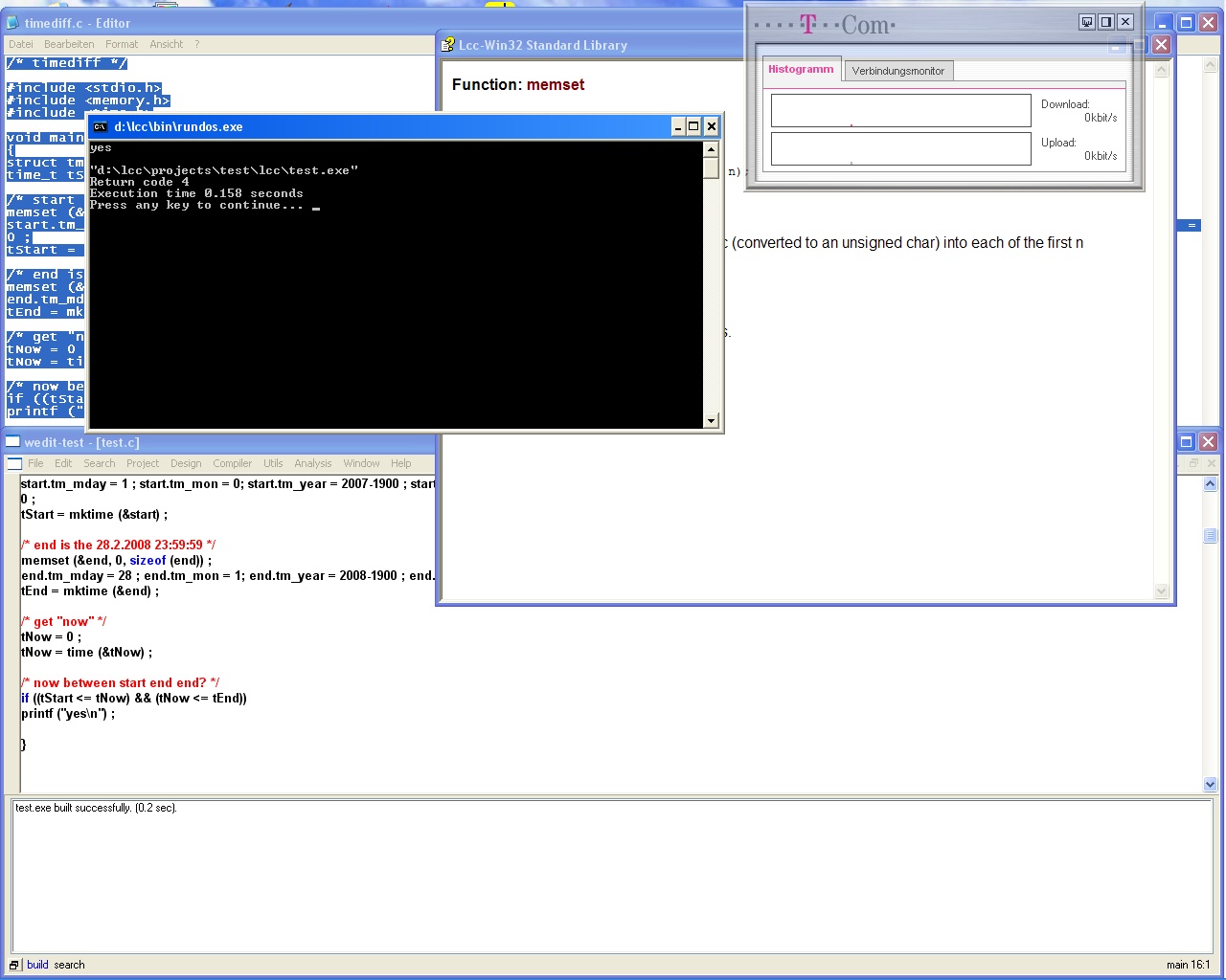

    1.) es gibt den Datentyp time_t, welcher einfach binär die Sekunden seit dem Urknall (i.a. 1.1.1970) speichert. Der größere Wert ist immer der spätere. Hast du deine 3 Zeitpunkte in time_t konvertiert, dann kannst du sie direkt vergleichen.
    2.) wie bekommt man eine Variable vom Type time_t mit einem bestimmten Wert? Na, man nehme die Struktur "struct tm". Diese Struktur hat Felder für die einzelne Bestandteile (Tag, Monat, Jahr, Stunden, ...), welche man einfach belegen kann. Die Funktione mktime () wandelt "struct tm" in "time_t" um.
    Also:
    #include <stdio.h>
    #include <memory.h>
    #include <time.h>
    void main ()
    struct tm start, end ;
    time_t tStart, tEnd, tNow ;
    /* start is the 1.1.2007 00:00:00 */
    memset (&start, 0, sizeof (start)) ;
    start.tm_mday = 1 ; start.tm_mon = 0; start.tm_year = 2007-1900 ; start.tm_hour = 0; start.tm_min = 0 ; start.tm_sec = 0; start.tm_isdst = 0 ;
    tStart = mktime (&start) ;
    /* end is the 28.2.2008 23:59:59 */
    memset (&end, 0, sizeof (end)) ;
    end.tm_mday = 28 ; end.tm_mon = 1; end.tm_year = 2008-1900 ; end.tm_hour = 23; end.tm_min = 59 ; end.tm_sec = 59; end.tm_isdst = 0 ;
    tEnd = mktime (&end) ;
    /* get "now" */
    tNow = 0 ;
    tNow = time (&tNow) ;
    /* now between start end end? */
    if ((tStart <= tNow) && (tNow <= tEnd))
    printf ("yes\n") ;

  • Hallo Jörg,
    da es sich nicht ziemt Spezialisten anzuzweifeln :D klingt das jetzt vielleicht etwas komisch: es läuft. Musste allerdings - wegen memset, was immer das ist, aber das versuche ich morgen rauszubringen - noch string.h nachtragen.
    Na ja, noch son schöner Spruch: glauben ist gut, wissen ist besser.
    Und nu weiß ichs ja, nochmals vielen Dank. Das in eine Prozedur zu bringen sollte mir gelingen. Und dann hoffe ich, überhaupt richtig gedacht zu haben und diese Routine das bringt, was ich mir vorstellte. Sonst muss ch die Logik meines biologischen Computers - wieder mal - überprüfen. :( :D
