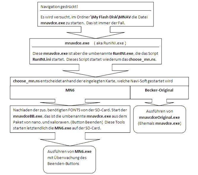

  • ...wahrscheinlich werden die Fonts via choose-mn.ns nicht mehr geladen.
    Ich habe mal einen kleinen Ablaufplan erstellt, aus dem ersichtlich wird, wie "Button beenden" und choose-mn zusammenhängen.
    Ich kann nur empfehlen, sich diesen Thread und auch diesen hier von Anfang an durchzulesen.
    Danach sollten eigentlich alle Unklarheiten ausgeräumt sein...
    Hier werden nochmal die korrekten Dateien beschrieben...
    Rollo
