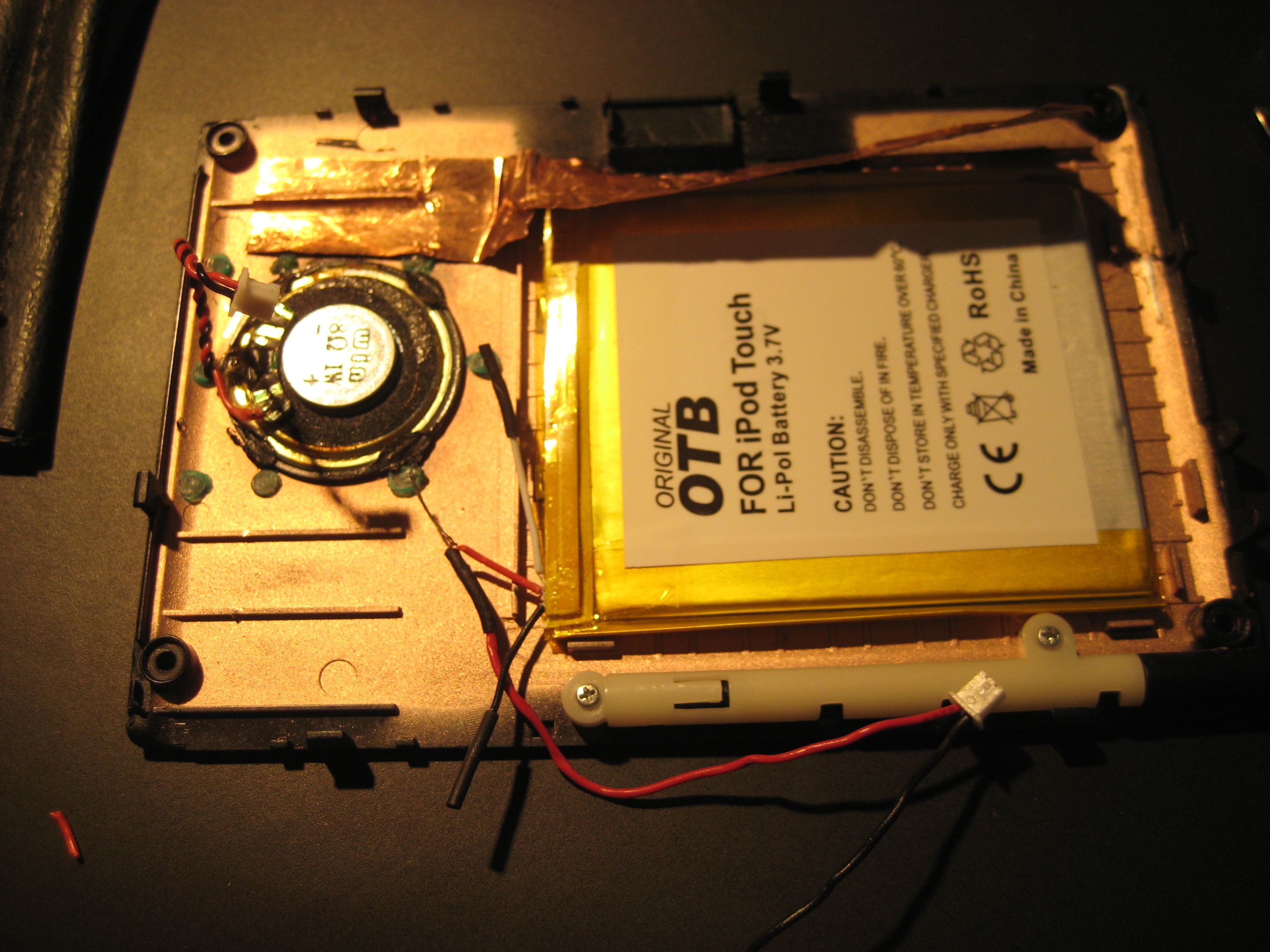

Hallo
vielen Dank an die Tippgeber. ![]()
So konnte ich mein Street Mate GT-43-3D für ca. € 10,00 wieder vollkommen einsatzbereit machen. Orig.- Akku war immer nach ca. 10-15 Minuten leer ![]()
Schnell geliefert, einfach einzubauen und nach dem 4-5 Ladevorgang hat das Navi wieder ca. 60 Minuten Akku-Laufzeit. Lediglich der Ausbau des alten Akkus war sehr fummelig - man möchte ja aucn icht mehr zerstören, als nötig. Probleme bereitete mir nur der Mini-Stecker, mit dem das AKKU mit der Platine verbunden wird. Ich bin kein Lötprofi und musste das ziehmlich prutschen
