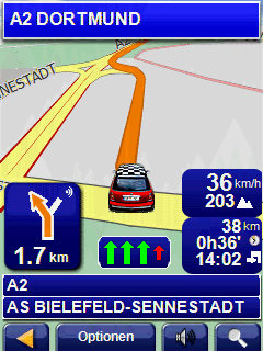

Original von TeufelchenVH
Hallo zusammen, wollte die Schriftfarbe in schwarz ( siehe Bild rot umkreist) ändern.
Wo muss ich das machen?

Original von souljacker
Keine Ahnung, ich weiß ja auch nicht, was du bisher in der *.res versucht hast zu ändern!
@ souljacker
ich habe versucht in den Templates die entsprechenden Stellen zu ändern. Ich habe mich an die Beschreibung von Dali, " MN6-Schriftsettings_Landscape", gehalten.
Template 2,
Template 11,
Template 18,
Template 21,
Template 22,
Template 23.Aber es hat alles nichts gebracht.
Danke für eure Hilfe
Dirk
So sieht es bei meinem MDAII aus und so sollte es auch auf meinem PNA sein.

Original von homeboy1956
@ souljacker
Template 2,
Template 11,
Template 18,
Template 21,
Template 22,
Dirk
Du musst noch zusätzlich in die dialog_map einsteigen und dort ersteinmal die notemplates ändern. Mansche Textstellen sind auch noch woanders versteckt. Letztendlich musst du alles nach dem zu ändernden Farbcode absuchen. Ist halt eine sch.... Arbeit.
