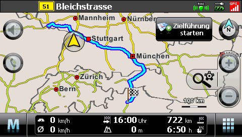

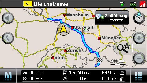

    bin grad bei der Planung meines nächsten Motorradurlaubs, es geht nach Südtirol. Wenn ich nun die Route berechne bekomme ich (egal ob schnell, kurz oder ökonomisch) nicht die Route berechnet, die sonst fast alle Routenprogramme ermitteln. Kann mal jemand versuchen:
    von Saarbrücken nach (I) 39057 Appiano sulla Strada del Vino
    Mein Navi will mich immer über München lenken, dabei ist es über Ulm-West rund 90km kürzer. Bekommt ihr das gleiche Ergebnis und mit was könnte das zusammen hängen?

  • ist bei mir auch so. Ich denke mal, er will halt Autobahn fahren. Und Richtung Innsbruck geht halt nur die Inntalautobahn lang. Leg doch ein Zwischenziel nach Ulm ein, damit klappt es denn.
    Gruß Olli

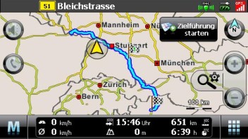

    Ich habe eine Route mit einem Startpunkt und nur einem Ziel festgelegt. Dann wurde die Strecke zuerst als kurze, dann schnelle und dann wieder als kurze Variante berechnet.
    Ergebnis war:
    1. Berechnung - kurze Variante: korrekt; es wurden auch andere Strassen als Autobahnen verwendet
    2. Berechnung - schnelle Variante: korrekt; die festgelegte Route wurde nur auf Autobahnen geführt
    Dann wurde interessant. Ohne die Ziele zu ändern, habe ich die gleiche Route wieder als kurze Variante berechnen lassen.
    3. Berechnung - kurze Variante: falsche Berechnung; die Strecke wurde so geführt wie die schnelle Variante
    GoPal 3 hat die o.g. Testroute jedesmal korrekt berechnet, d.h. je nach Vorgabe (kurze, schnelle wieder kurze) wurde die Strecke auch entsprechend berechnet.
  • Ja, ist klar, wie ich das umgehen kann (mit einfach abfahren oder ein Zwischenziel eingeben). Ich wurde da natürlich unsicher, ob das Ding überhaupt richtig funktioniert. Wenn ich mich irgendwo gar nicht auskenne, muss ich doch sicher sein, dass kurze Strecke auch wirklich ne kürzere ist. Das ist hier definitiv nicht der Fall.
    In dem Beitrag, der Pixelgrabber anspricht wurde das ja auch schon so besprochen. Denkt ihr, dass das mit GoPal 4.1 behoben ist? Ansonsten wäre ja das ganze Navi relativ ungeeignet, wenn man sich vorher die Strecke angucken muss, um dann noch weitere Zwischenziele einzubauen, um die gewünschte Route fahren zu können.
    Außerdem ist die Route über München mit Sicherheit nicht die kürzeste (die kürzeste ist sowas um die 650km). Ob es die Schnellste ist, kann ich jetzt nicht sagen, hab mein Navi nicht auf der Arbeit. Laut Motorrad Tourenplaner 650km und 7,5h.

  • Das GoPal4 bei dem Umschalten der Routingoptionen Schnell/kurz/schnell usw. eine Macke hat wurde hier auch schon beschrieben, ich bin der Meinung es wurde auch gesagt, dass das mit dem Update behoben wird!
    MfG
    Olaf
    Original von pillepalle2
    Der Fehler ist zumindest hier im Forum bekannt. ALs Workaround bleibt wohl nur GoPal4 zu beenden, die Routingoption vor dem 1. Berechnen einer Route auf kurz stellen und dann die Route zu berechnen.
    Analog dazu wenn Du wieder die schnellste Route haben willst, Neustart usw.!
