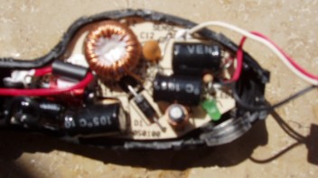

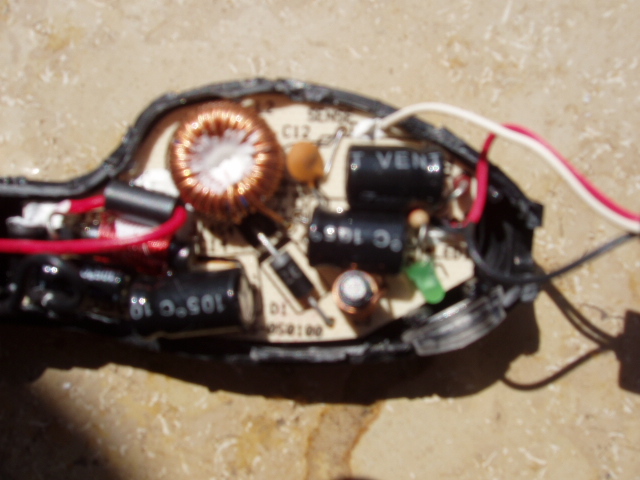

    Heute war ich länger im Auto unterwegs (250km) und die ganze Zeit hatte ich mein Navi am Zigartettenanzünder - und was das USB Kabel am ipod-Ladegerät in 24 Std nicht schaffte, hat das Ladeteil fürs Auto in 2 Std. geschafft - die Ladekontroll LED leuchtet grün :D
    Original von harley-de
    Dann wird der Lader auch seine 1000mA bringen! ;D

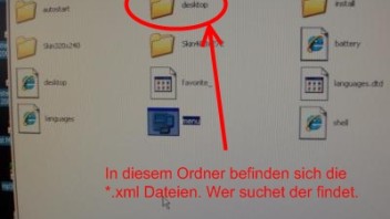

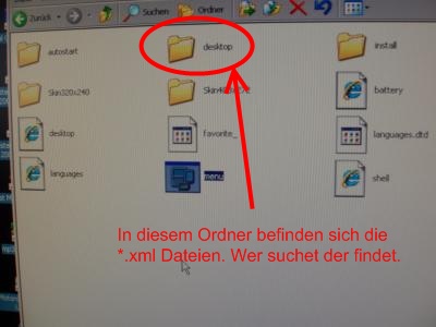

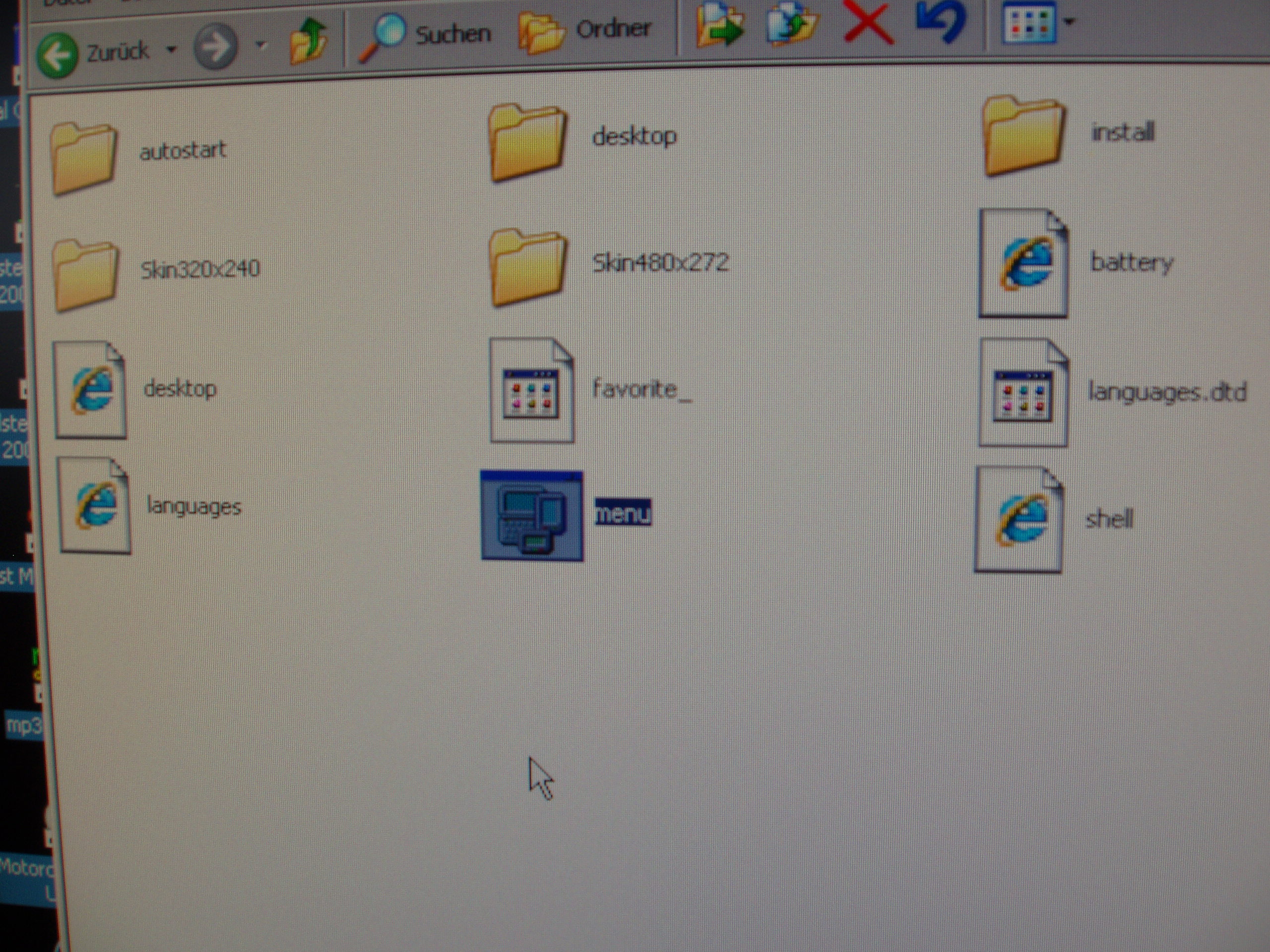

    Habe viel im Forum gelesen,da mich die Installation des Players nicht in ruhe gelassen hat.Vielen Dank an alle,die mir helfen wollten.
    Im Forum wird immer von der Menü xml geschrieben,die man bearbeiten muß.Ich habe ja geschrieben,das ich die nicht öffnen kann.Habe noch einmal wie beschrieben My Flash Disk-navigation-menü geöffnet.
    da ist eine menü enthalten,die ich auch immer öffnen wollte.Ist aber nicht die xml sondern eine exe.Eine Menü xml ist darin nicht enthalten.Habe die 4.1Installiert,habe es aber mit der 4.0 auch probiert.
    Habe mit dem Foto ein Bild gemacht,aber es funktioniert nicht es einzufügen.Ich drücke auf Dateianhänge,lade das bild hoch,aber bringe es nicht als Anhang hin.Wie macht ihr das?
    Viele Grüße KRider
    Original von KRider
    Eine menu.xml suchst Du bei GoPal V4 auch vergebens, darüber wurde bei GoPal V2/V3 das Menu gesteuert! Hier steht, wie ein Player bei V4 eingebunden werden kann: GoPal-Wiki.

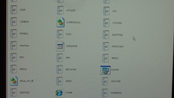

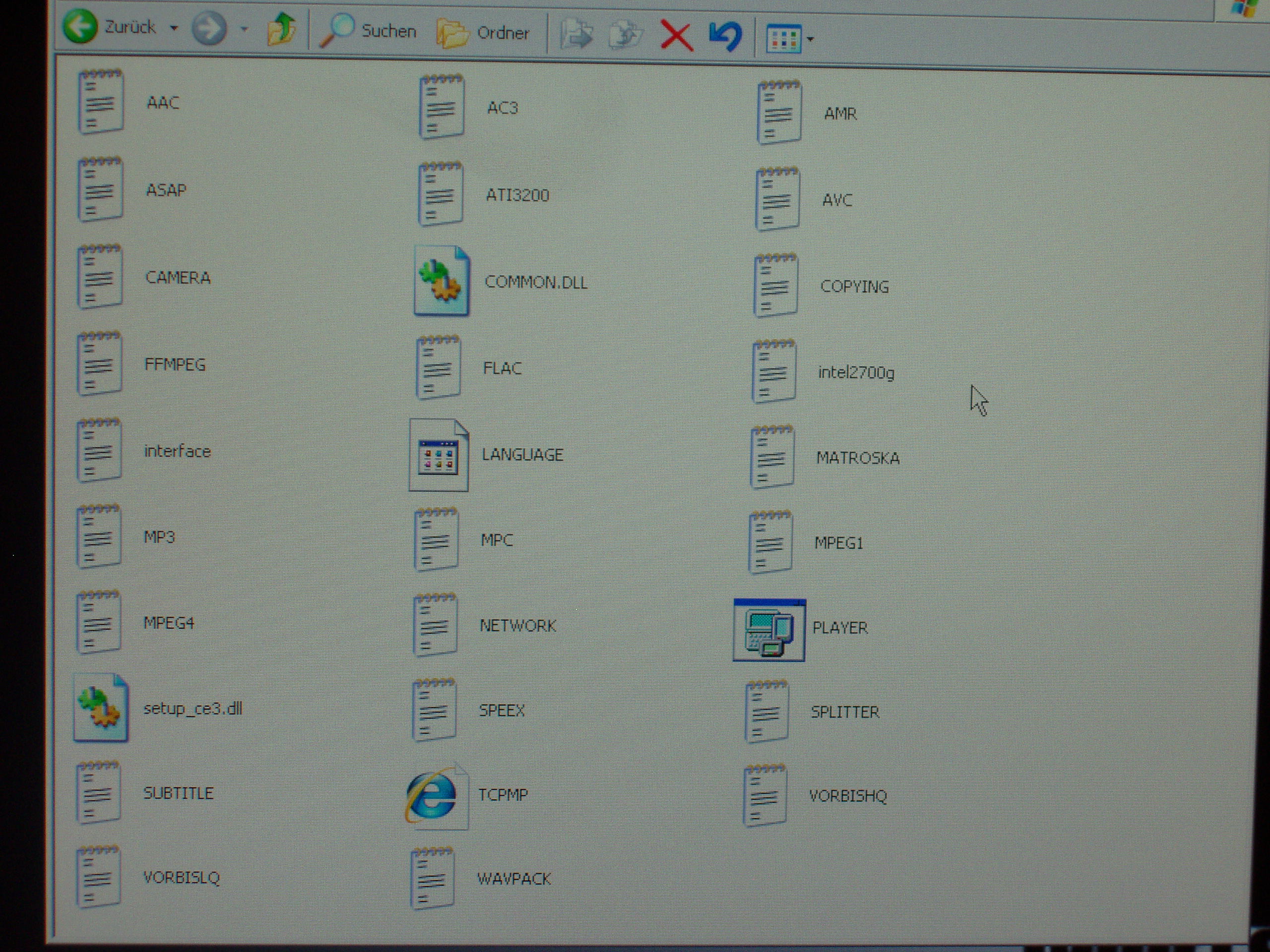

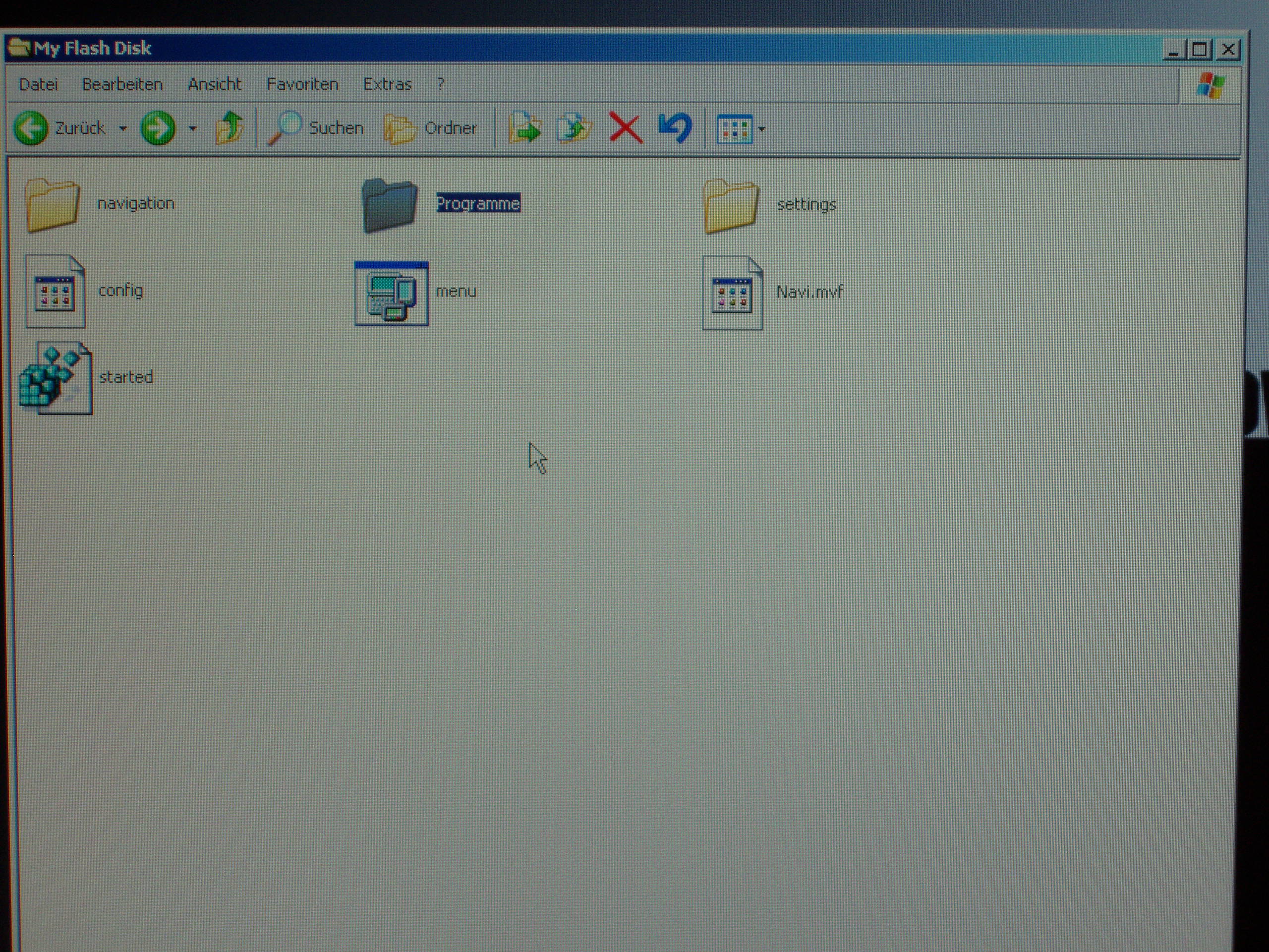

    Habe den Player in My Flash Disk/Programme/TCPMP_0.81 Kopiert.
    Wenn ich den Orginalen Videoplayer öffne,rechts das ordnersymbol drücke,ordner My Flash Disk drücke,kommt Ordner Programme.
    Ordner Programme öffnen,kommt TCPMP_0,81 Player.Öffnen kann ich ihn nicht.
    Gruß KRider
  • Du hast jetzt aber schon das zip- oder rar-File auf dem PC entpackt und das komplette Verz. 1:1 auf den PNA übertragen, nach \MFD\Programme, oder? Und doppelgeklickt hast Du dann die Player.exe?
    Bitte, mach möglichst genaue Angaben zu Deinem Vorgehen, wenn wir Dir helfen sollen! :-D)

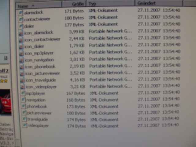

  • Hi KRIDER,
    existiert also bei Dir dieser Pfad:
    My Flash Disk/Programme/TCPMP_0.81/Player.exe ???

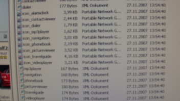

    Dann installiere die Dateien im Anhang im Verzeichnis \My Flash Disk\navigation\menu\desktop\

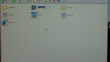

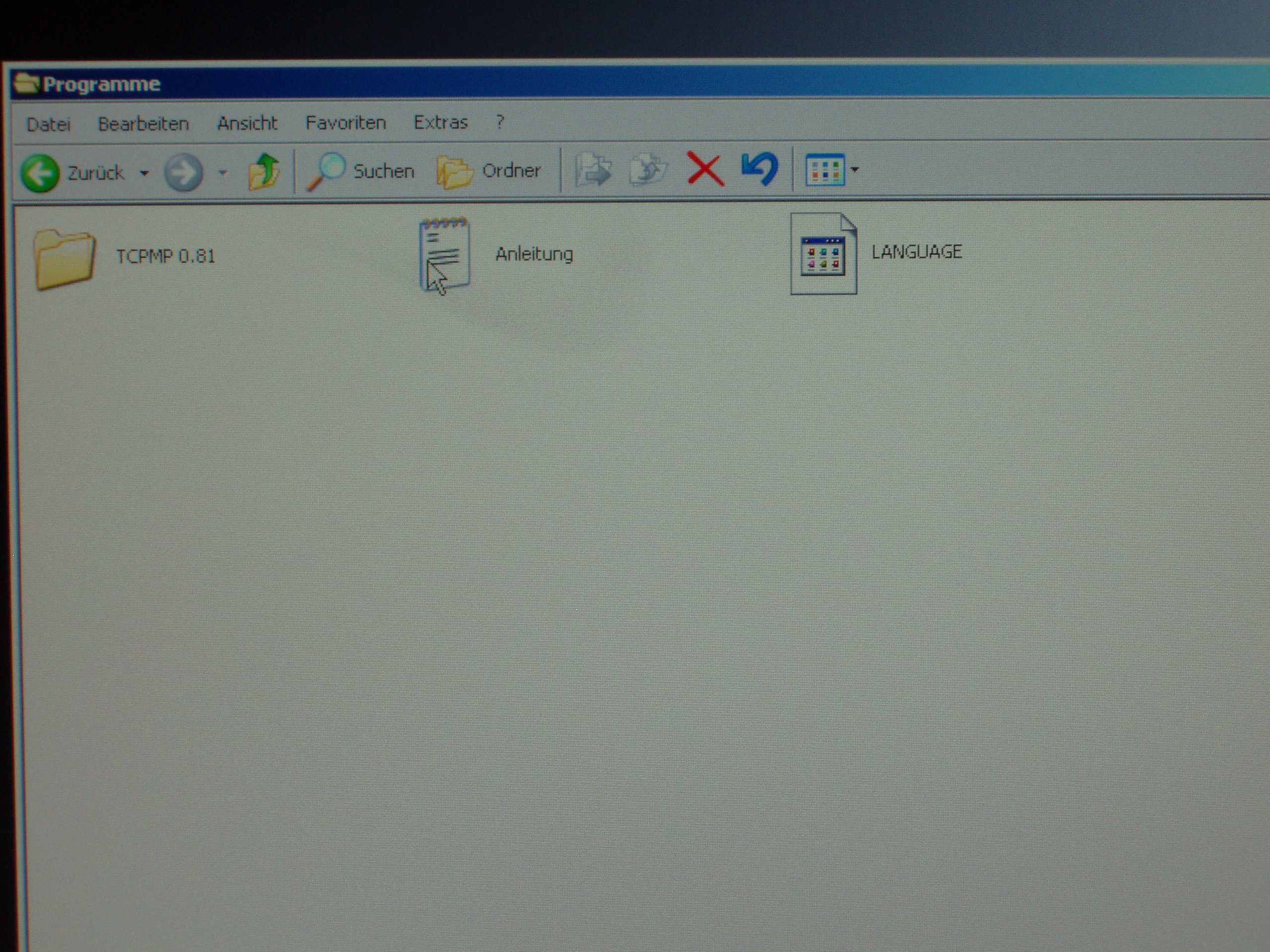

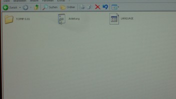

    Habe TCPMP_81 rar auf dem PC entpackt und entpackte Dateien in My Flash Disk/programme kopiert.Hänge noch bilder an.Ist eine Datei Player exe drin.Habe die Datei Player auf den PC kopiert und doppelklick.Stand Player EXE ist keine zulässige Win 32_Anwendung

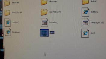

    Das Menü habe ich wie beschrieben ins Verzeichnis My Flash Disk/navigation/menü/desktop installiert.Geht aber immer noch nix.

  • :evil:Vorher hattest Du "...TCPMP_0.81" :evil:angegeben. Habe den Menüeintrag nochmal modifiziert!
    Ansonsten kannst Du die tcpmp.xml mit dem Editor (rechtsclick "öffnen mit" Editor auswählen) öffnen und manuell deinen Pfad zur Player.exe eintragen.
    Original von KRider
    Logisch, daß das nicht geht! :D Auf dem PNA läuft keine *.exe, die auf Deinem PC laufen würde und umgekehrt genauso! Du mußt die PLAYER.EXE über den freigelegten Desktop direkt auf dem PNA starten, mit dem Stylus am besten.
    Über ActiveSync kannst Du auch eine Verknüpfung auf den Desktop (\Windows\Desktop) ablegen und diese dann starten.
