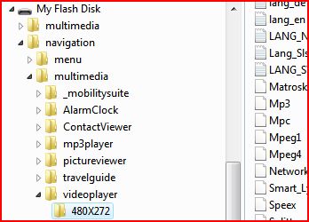

    ganz einfach: Erstmal guckst Du HIER und lädst Dir den aktuellen Player (Ver. 0.81) runter. Die entpackten Dateien gehören in denselben Ordner, in dem sich Dein installierter Standard-Player befindet. (My Flash Disk...Videoplayer/480X272) Diesen Ordner kannst Du ja vorher sichern, dann den Inhalt löschen und durch die entpackten TCPMP-Dateien ersetzen. Das wars - Softreset, und fertig!

  • Mir hat das geholfen: ich habe den Inhalt (nur Dateien) von tcpmp in Ordner 480X272 entpackt (alte Dateien bevor gelöscht) und Datei "Player.exe" auf "VideoPlayer.exe" umbenannt (wie ursprünglich von Medion war).

    Ich bin also mit meinem Navi in den Active Sync Modus mit dem PC...habe den entsprechenden Ordner geöffnet, (My Flash Disk...Videoplayer/480X272) Und dort dann den Player gelöscht!! (Videoplayer.exe). Vorher habe ich mir noch kurz den Player runtergeladen, der bei hans-o-mat upgelinkt ist!!! Danke dir hans-o-mat :respekt
    Dann einfach die TCPMP.Rar datei entpacken und alles in den Ordner kopieren, wo bis eben ja noch die Videoplayer.exe lag!!! Ganz wichtig: Die Player.exe aus dem Archiv muß dann umbenannt werden von Player.exe in Videoplayer.exe, sonst findet das System den Player nicht !!!! Danach System reseten und viel Spaß mit dem fettesten Player überhaupt!!!

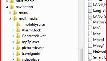

  • Hallo zusammen!
    Erstmal danke für die Anleitung zum Installieren, den Player hab ich jetzt mal drauf und er startet auch. Allerdings ist das Bild total komisch, flackert immer ein klein wenig und außerdem ist es auch nicht bildschirmfüllend (sondern nur irgendwie halb links reingesetzt)?
    Bei manchen Files kann man auch nix erkennen, d.h. da dürfte wohl ein Codec-Problem vorliegen (nehm ich mal an)? Hat jemand auch schonmal solche Erfahrungen gemacht und weiß Rat?
    Danke und LG
    matinee
    edit: diese aneitung geht ja nicht mehr für GoPal 4.1, oder? Zumindest finde ich keine menu.xml in dem ordner mehr.
    Einmal editiert, zuletzt von matinee ()
  • Hallo
    Habe auch schon probiert,den TCPMP-Player zu installieren.Funktioniert überhaupt nicht.Habe GoPal 4.1.
    Bis zum Ordner 480x272 inhalt löschen,TCPMP-Player entpacken und in Ordner kopieren,softreset gemacht und nichts tut sich. X(
    Eist doch so,das ein Laie,und dazu zähle ich mich auch,mit den meisten Installationsprogrammen überfordert ist.Das was für einen Profi ganz normal ist zu tun,(sei es etwas umzuändern oder einzufügen)denkt ein Laie gar nicht dran.Dazu zählt für mich auch der Player.Habe es bestimmt schon 5 mal probiert.
    Hat jemand den Player Auf GoPal 4.1?,und läuft er auch?
    Würde mich über eine genaue Anleitung freuen,da ich echt nicht mehr weiter weiß.Habe schon das ganze Forum durch gesucht,und alles ausprobiert,ohne erfolg.
    Gruß KRider
  • Benenn doch mal die Ausführende Tcpmp.exe in den Namen des originalen player.exe um.
    Einmal editiert, zuletzt von buchholz ()
  • Hat nicht geklappt.
    Wo bekomme ich einen Editor,um die menü xml zu öffnen?Bekomme immer die Meldung "menu.exe ist keine zulässige Win32-Anwendung.
    Gruß KRider
    Einmal editiert, zuletzt von KRider ()
