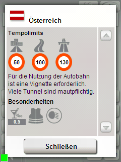

mal eine frag wie bekommt man das "licht am tag" symbol in österreich weg, seit 1.1.2008 ist kein licht am tag mehr pflicht ![]()
mfg tszr
mfg tszr
Da gehst du in der ApplicationSettings.xml an folgende Stelle:
<Country ID="4">
<SpeedRestriction>
<city>50</city>
<open>100</open>
<highwaycar>130</highwaycar>
</SpeedRestriction>
<alcohol>0,5</alcohol>
<vest>-1</vest>
<light>-1</light>
<fire>0</fire>
<tow>0</tow>
<bulb>0</bulb>
</Country>
Und änderst den rot markierten Eintrag zu 0.

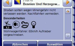

Ich hätte da noch eine frage zu der Bedeutung der Zeichen
Da sind zwei Zeichen die ich nicht weiß
1. Abschleppseil = in diesem Land darf nicht Abgeschleppt werden ?
2. So eine art Lupe mit evt. einer Brücke drinn == ????????????
Gruß blau300tdt
Zu 1) Du musst ein Abschleppseil im Fzg, haben.
Zu 2) Ich meine das Zeichen steht für Ersatzbirnen mit im Fzg. haben.
Hallo, als jpg datei kann man es gelich sehen:
Jarni
Danke für Eure Antworten klingt plausibel
Aber eine Lampe (Glühbirne) könnte mann besser Darstellen
das ist nur ein Piktogramm einer Lampe, in der Applicationssettings.xml heisst das ding bulb ( englisch : Lampe)
jarni
