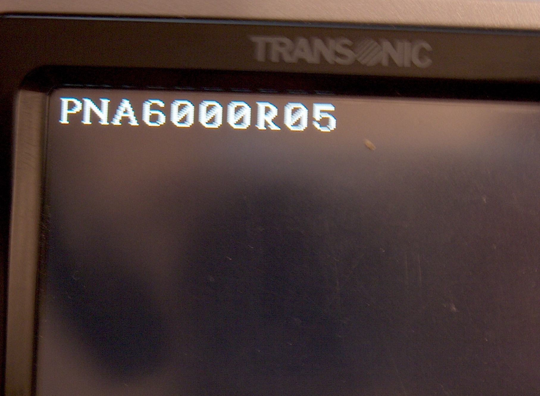

    wichtig ist auch der der TS600 RomVersion R05 haben sollte

    Was meinst du mit RonVersion R05 ??
    Transalien
    wie z.B. dass man das Gerät nicht mehr ausschalten kann über die Software
    Ging aber mit 6.2 auch schon nicht mehr :(

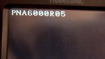

    Das ist die Firmwareversion. Beim einschalten des PNA sieht man ganz kurz am oberen Displayrand eine Nummer und diese sollte am Ende R05 lauten.

  • Die Firmware hat "eigentlich" nichts mit der Software, also MN|6 zu tun. Das ist mal "unfachmännisch" :D ausgedrückt das Betriebssystem des PNA. Ist diese Firmware nun schon älter, die Nummer also kleiner als R05, dann läuft u.U MN|6 nicht richtig oder überhaupt nicht. Daher mal nachschauen und eventuell die Firmware flashen. Wie das geht steht hier:
    Transonic 3040 User kein Upgrade auf Mn 6
    Jetzt zur Software, da du einen T6000 hast ist für diesen im Moment die 6.2 die aktuelle Software, mit der er auch am besten und fehlerfrei läuft. 6.5 geht auch, aber halt eben nicht immer ohne Probleme und auf eigenes Risiko.
