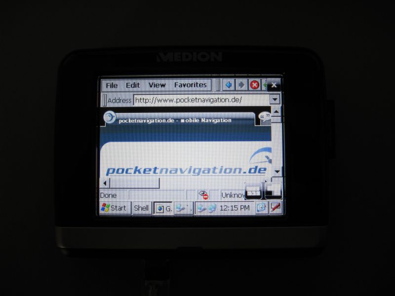

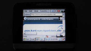

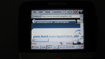

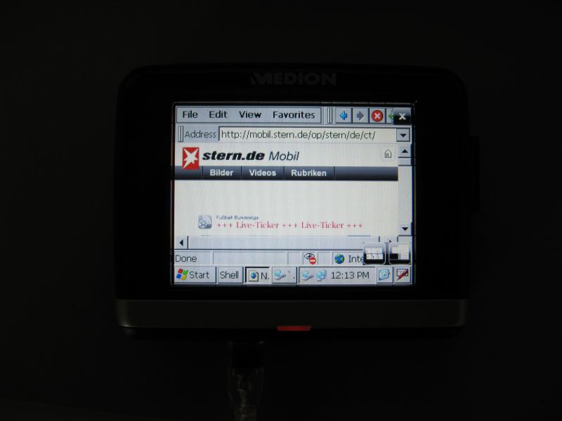

  • Hallo Bastler und Tüftler:

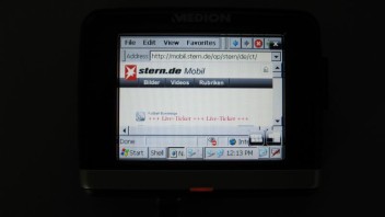

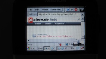

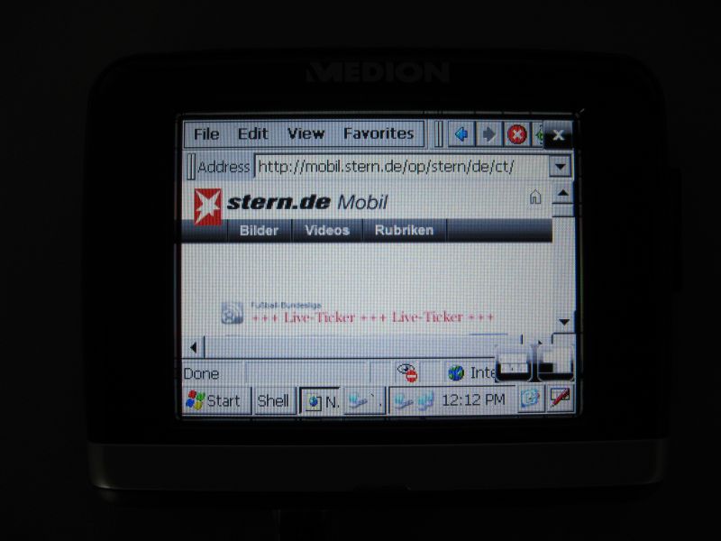

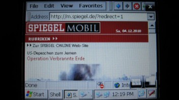

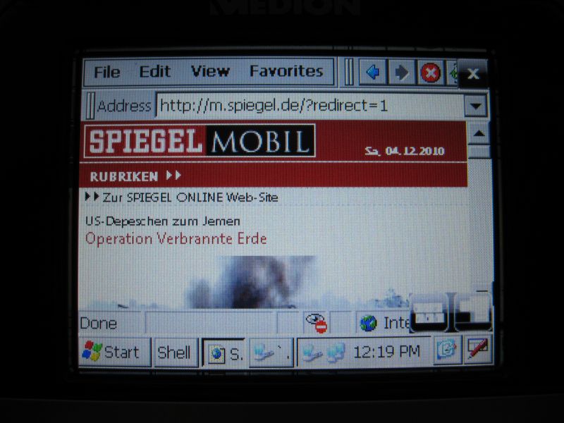

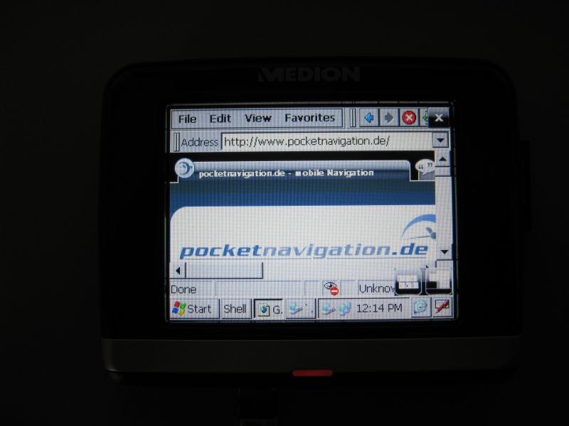

    Zwei Internetbrowser sind in MioPocket vorhanden. Bei meinem P5430 funktioniert der Internetexplorer über USB/Active Sync. Den ebenfalls enthaltenen Opera kann ich zwar starten aber er schließt sich sofort wieder.
    Wlan-Treiber sind in dem Paket ebenfalls enthalten -> siehe readme.html. Leider sprechen sie nicht auf meine Wlan-Karte an. Ich habe eine SDIO Wlan Card 802.11b. Bin z.Zt auf der Suche nach passenden Treibern für den PNA.
    SD oder SDHC ist abhängig von den Treibern. Entsprechende Registryeinträge und DLLs sind ebenfalls in MioPocket vorhanden. Bei dem einen oder anderen Gerät funktioniert einer der im Netz kursierenden SDHC-Driver, wie geschehen bei meinem PDA MD96710, der nun leider defekt ist. Ursprünglich konnte der nur SD bis 2GB zuletzt hatte ich eine 16GB SDHC drin!
    Natürlich ist der Port ein SDIO Port! Die Wlan Karte hat nur eine andere Kennung, wird aber genauso angesprochen wie eine SD-Speicherkarte - es wird gelesen und geschrieben, Befehle und Daten, eben IO (input/output). Für die Interpretation der Eingaben/Ausgaben sind die Treiber, resp. das Betriebsystem zuständig.
    Ich bin mir sicher daß ich auf meinem P5430 auch Wlan zum laufen kriege - wetten? Alles nur eine Frage der Zeit und des Fleißes.
    Wenn´s soweit ist, melde ich mich.
