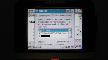

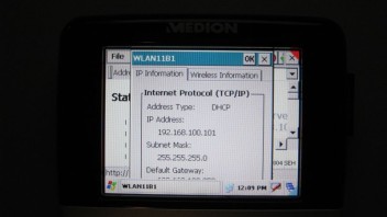

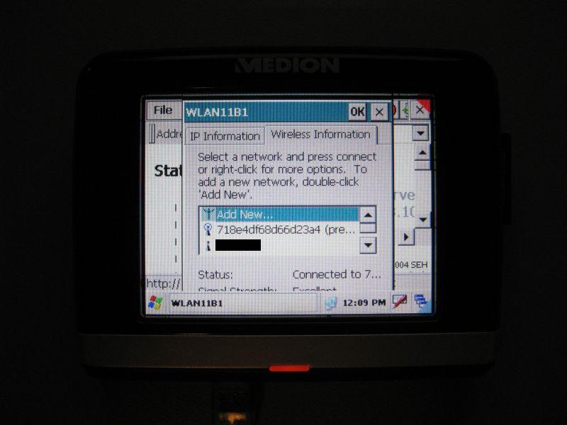

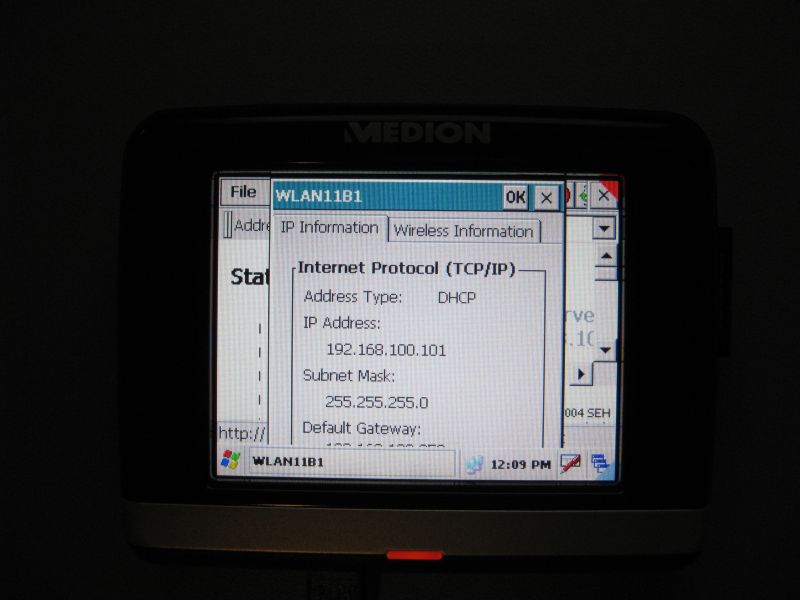

Zwei Neuigkeiten zum 4420:
1. die SD-WLAN-Karle funktioniert nicht "right-out-of-the-box", allerdings habe ich in der Registry SDIO-Treiber gefunden, die scheinbar auch beim Start initialisiert werden! Jetzt muss ich nur noch irgendwie auf das Ding zugreifen können ...
