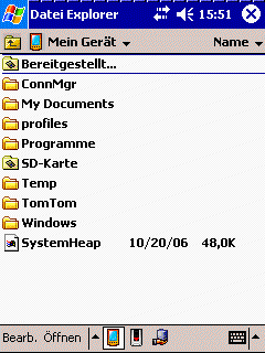

  • Hallo SantaCage :)
    Danke für die info :) aber unter Start/PDA/Prog/Navigator/Voices das habe ich nicht. Das einzige was ich da unter Programme habe ist TomTom Navigator und wenn ich das anklicke dann startet das Programm.

  • Hi :)
    Also das einzige wo ich die Ordner habe ist auf der SD Karte und da habe ich die ja auch rein Kopiert. Als nächstes hätte ich da noch unter Start/Einstellungen/System/Programme entfernen- da gibt es eine Datei oder Ordner der sich nennt: TomTom Navigator Voice. Da kann ich aber nichts drin umbenenen dort habe ich nur unten einen Button entfernen.

  • hallo
    Sorry hab natürlich vergessen zu sagen das du entwerder mit der Software --> Microsoft ActiveSync dein PDA verbinden musst per Kaben
    und dort unter Mein Gerät/Programme/Navigator/Voices
    die stimmen reinpacken,also kopieren von deine platte und einfügen im Voices ordner auf dein PDA.
    oder per Programme - Datei Explorer wenn du kein Kabel hast...von der SD Karte kopieren und im ordner Voices kopieren
  • Hi :)
    in dem ordner SD karte sind auch noch dateien 3mal connect2 inter... 1datei ttdesk und dann mein voices ordner.
    so nun bin ich in dem ordner voices da sind auch die zwei dateien drin plus dem bild von der neuen sprach tante :D da steht jetzt data 90 3x
    ist das richtig?
    wenn ja wie aktiviere ich die?
    muss ich noch irgendwas irgendwo raus löschen?
    mfg :)

    Original von hilfe_bin_unwissend
    Hi :)
    neeee NIX SD Karte --> auf dein PDA unter Mein Gerät/Programme/Navigator/Voices <--das ist dein pfad und dort kommen auch die beide datein rein.
    und nicht SD Karte/Voices
    Einmal editiert, zuletzt von SantaCage ()
