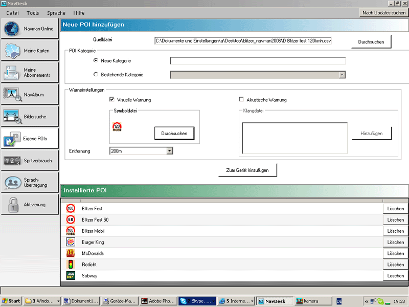

  • Mein Navdesk nimt nur .csv Dateien.
    Habe die .asc Dateien umbenann und in den NavDesk eingefügt.
    Wie kann ich nun kontrollieren ob die Pois angezeit werde.
    Ist das richtig das ich bei Kategorie immer eine neue Bezeichung eingeben muß ?

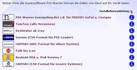

  • Ach, Du bist bei Pocketnavigation.de registriert.
    Es ist mir nicht klar,warum Du dort nicht fündig geworden ist.
    Denn dort gibt es die .csv Dateien für die neueren NAVMAN zum Download, inclusive der Anleitung, die ich Dir aber oben schon gegeben habe (sieht man, wenn man auf I drückt)
    Einfach POI-Dienst auswählen und die POIs der Spalte
    NAVMAN ( CSV-Format für neuere Systeme ) verwenden.
    Sicherheitshalber hänge ich Dir noch ein Bild an.
    Die unterste Spalte wäre hier die richtige.
    cu,dehlya

  • Hallo
    War also mein Fehler :D
    Hatte mich für das Falsch system regestriert.
    Nu funtst es. :D
    Zumindestens sind es die richtigen Dateien.
    Aaaaber ich kann die POI´s nicht auf meinem NAVMAN sehen.
