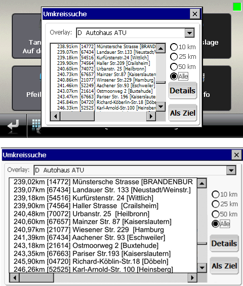

    ich habe mir vorgestern auch den Warner für Gopal 4 erstanden.
    Die winzige Schrift bei der Umkreissuche ist echt ärgerlich, weil unnötig klein.
    Der Bildschirm wird einfach nicht vernünftig genutzt.
    Für alle mit guten und sehr guten Augen ist die Schrift sicherlich ausreichend groß.
    Allen anderen, die nur über reduzierte Sehkraft verfügen, wird durch diese Minischrift das Lesen erheblich erschwert, besonders bei ungünstigen Lichtverhältnissen.
    Wenn die vorhandene Fläche besser genutzt würde, könnte es so aussehen:
    oben: aktuell
    unten: optimiert
    Vielleicht denkt Markus ja mal darüber nach.
    Würde niemanden wehtun, aber vielen wäre geholfen.

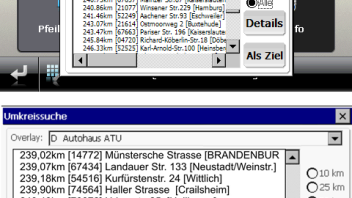

  • ja gibt es eine Möglichkeit die Suche so zu vergrößern wie in diesem Bild oder noch größer sogar ! Halt wie bei Sonderzeile suchen z.B !!!
    Das wäre echt goil und kan doch nicht sooo kompliziert sen oder ?
    Das beste wäre wen man sogar ohne Stift auskommen könnte !
    Aber bei der jetzigen Schrift vertippe ich mich fast jedesmal ! Man muss wirklich sehr genau treffen um den richtigen POI zu erwischen ! Das ist wirklich ein sehr grosses Ärgernis für mich !!! ?(

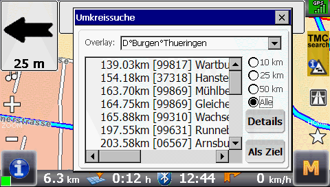

  • Hallo Markus, hallo johnboy,
    habe mal ein Bild drangehängt.
    Ist schon ganz gut, Text ist gut zu lesen. Eine Vergrößerung des ganzen Fensters (über die komplette 4,3''-Breite wäre mir aber auch lieber, damit mehr von der Adresse zu lesen ist.
