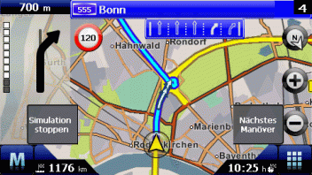

HJ BLUE skin für GOPAL 4.0
    Original von hjklein
    Coordinates: 0,23,480,249; // HJ
    aber hier ist doch immer noch der obere Bereich von 23 Pixel "Kartenfrei"
    und würde nach verschieben der akt. Strasse ein Loch in der Ansicht hinterlassen, oder kann man jetzt die Kartengröße beliebig anpassen?
  • Hepe
    In diesem Skin ist immer der blaue Balken oben sichtbar. Dieser Balken hat die Höhe 23 und deswegen fängt die Karte erst bei 23 an.
    Wenn du in diesem Bereich die Karte zeigen willst ändere einfach auf 0,0,480,272 dann ist die Karte formatfüllend
    sokobana
    Bis jetzt habe ich mich noch nicht gemeldet. Bin noch am überlegen, denn ich werde nicht so viel Zeit haben den Skin immer weiter zu entwickeln und beständig so guten Support zu geben, wie du das tust.
    pax']['er
    Ich benutze auf meinem Navi den POIobserver von den Freunden und habe da eine Höhenanzeige. Bin aber gerade an einem Update und schau mal ob ich die Höhe noch rein bekomme.
    Gruß HJ
  • Update auf Version 1.2 auf Seite 1 zum Download eingefügt.
    Änderungen:
    Fehlende blaue Titelleiste in Kompassansicht Tripinfo und Pfeilansicht eingefügt (zwei zusätzliche png Dateien und Änderungen in der skn Datei).
    Fehler in der Koordinatenangabe Karte Fullscreen behoben.
    Simulations Buttons in Splitscreen und Fullscreen angepasst.
    Speed Warning Button in Splitscreen verschoben.
    Höhenanzeige in Kompass Ansicht eingefügt (Danke an Navirunner)
    Höhenanzeige in Leiste unten eingefügt (Danke an Navirunner)
    Viel Spaß und Gruß HJ

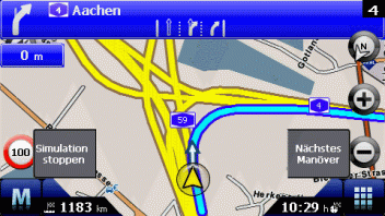

  • Hallo hjklein,
    ein wirklich toller Skin! Klasse Farben! Und vor allen Dingen, er "räumt unten auf", damit in der Fahrtrichtung mehr Karte zu sehen ist! Klasse!
    Um noch mehr Karte zu sehen hätte ich zwei Vorschläge:
    1. Die aktuelle Uhrzeit könnte eigentlich komplett wegfallen. Fast jeder hat wohl eine Armbanduhr und noch eine Uhr im Armaturenbrett.
    2. Die Ankunftszeit könnte auch wegfallen und dafür die Entfernung bis zum Ziel nach unten wandern. Analog dazu könnte die Masstabsanzeige
    etwas "tiefer gelegt" werden.
    Viele Grüsse - volker-rolando
  • Hi volker rolando,
    freut mich, dass dir mein Skin gefällt.
    Es gibt keine Anzeige der aktuellen Uhrzeit sobald du ein Ziel eingegeben hast.
    Angezeigt wird nur die voraussichtliche Ankunftszeit und auf die will wohl keiner verzichten.
    Man könnte aber sicher noch mehr Informationen weglassen um mehr Karte zu sehen, das ist aber Geschmackssache. Momentan sehe ich einen guten Kompromiss zwischen Information und Karte.
    Es steht dir natürlich offen den Skin abzuändern. Dazu kannst du die PFSkin.skn Datei in einem Editor öffnen. Wenn du nach ID: 4325395; suchst kommst du in den Bereich in dem die Zeichen und die Werte die du verschieben willst stehen.
    Ich habe auch damit angefangen ein paar Zeichen zu verschieben oder einfach wegzulassen.
    Gruß HJ
  • Hallo hjklein,
    vielen Dank für die Tips! Ich werde mich über die Feiertage mal daran
    versuchen.
    Was die voraussichtliche Ankunftszeit betrifft - hmmm, ich trau mich
    kaum zu outen - die ist mir echt ziemlich egal. Ich gehöre nämlich zu
    der hier wohl kaum vertretenen Gruppe der Wohnmobilreisenden.
    Und da ist die Wichtigkeit der Ankunftszeit reduziert auf: Vor dem Dunkelwerden.
    Außerdem wird die Fahrt immer wieder mal unplanmäßig
    unterbrochen (Mittagsschläfchen, Kaffeekochen, Fotos u.ä. wichtige Dinge).
    Da versagt auch das beste Programm mit der Berechnung einer
    vorraussichtlichen Ankunftszeit.
    Ich bräuchte noch nicht einmal TMC oder gar TMC-Pro. Echtes Stehen im
    Stau heißt: Meine Frau macht Schnittchen und bringt den Kaffee.
    In diesem Sinne - Schöne Feiertage
    volker-rolando
  • Hallo volker-rolando,
    deine Antwort klang so nett, dass ich richtig Lust hätte mitzufahren.
    Da ja bald Weihnachten ist habe ich mich hingesetzt und deine Idee umgesetzt.
    Du sieht jetzt nur noch Links die Entfernung bis zum Ziel (in dem Fall Carcassonne) und rechts die Zeit die du brauchen könntest.
    Sollte dir eine andere Info wichtig sein lass es mich wissen oder probier es selbst.
    Auch dir frohe Weihnachten
    Gruß HJ
