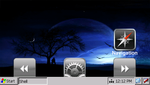

  • Hi
    Du kannst natürlich alles nach belieben "verschieben" und ändern.
    Es ist sogar egal wie viele "Buttons" pro Seite.
    Guck Dir dazu am besten meinen Layout-Tauscher an.
    Ich hatte mir mal das MMI Menu angeguckt.
    Vom Prinzip her kein Problem das nachzubauen, allerdings weiß ich noch nicht genau wie man zu einer speziellen "Menüseite" springt.
    Und das ist unerlässlich für das Menü aber es muss irgendwie möglich sein ;)
    Bei weitern Fragen stehe ich Dir und allen anderen "Menü-Bauern" gerne zur Verfügung
    CYa
    Mackula

    da bin ich schon.. Das Grundgeruest steht soweit..
    Habe jetzt schon zahlreiche Varianten probiert, Desktopseiten direkt anzusteuern..
    Swap.Page0, Swap.Page1, Swap.PageDesktop0, Swap.Page.Desktop0, ..
    mir gehen die Ideen aus.. Irgendwer ne heisse Idee?
    ps: Dies sind meine ersten XML Schritte ueberhaupt, also bitte Gnade walten lassen :)

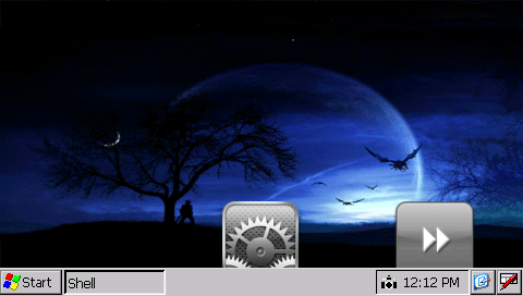

    Edit: Selbt geloest.. Wenn Der Button BackButton heisst, wird er auf der ersten Seite automatisch ausgeblendet. Sowie der ForwardButton auf der letzten..

  • Hi Stefan
    Wie gesagt, den "xml" Befehl hab ich auch noch nicht herausbekommen.
    Ja genau Back und Front Button
    Und die DummyButtons "zeigen" sich wenn der jeweilige Button nicht verfügbar ist.
    Cya
    Mackula
    Einmal editiert, zuletzt von Mackula ()

  • Prima, Motivation kann ich brauchen.. Nachdem mein Workarround schon wieder durch mangelnde Programm-bereitschaft zunichte gemacht wurde :-D)
    Ich hatte gehofft, dass die DummyLeft und Right buttons dynamisch angezeigt werden, dann haette ich mir das fuer ein 3-Seitiges Menu mit nur wenigen Abstrichen zunutze machen koennen.. Leider werden ALLE Buttons, (ausser die Menubuttons) auf einmal auf den Schirm geklatscht...
    Wer sich das ausgedacht hat gehoert gesteinigt.... X(
    Ich mach jetzt mal Pause, vielleicht kommt mir noch ne Idee....
    Gruss, Stefan
