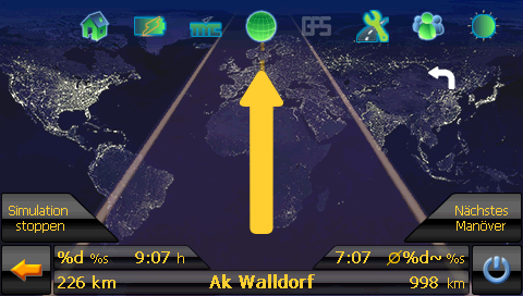

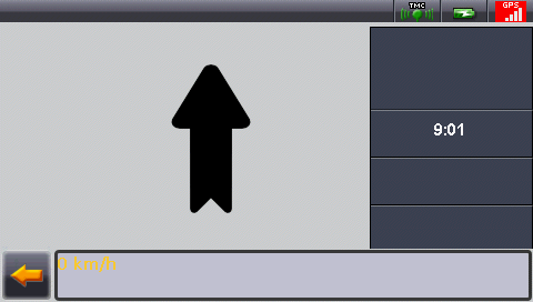

    ich würde gern die aktuelle Geschwindigkeit sowie das Durchschnittstempo in der Pfeilansicht anzeigen lassen. Zu diesem Zweck hab' ich einfach mal die Blöcke currentspeedtext, averagespeedicon, calcprogress und calcprogresstext in die turnbyturnarea kopiert. Leider kommen dabei nur Hieroglyphen heraus (siehe links bzw. rechts unten im beigefügten Bild).
    Hat jemand von Euch einen Tipp für mich?

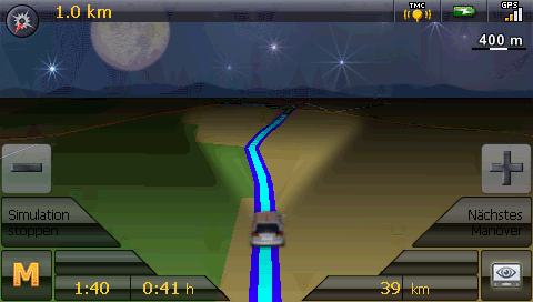

    mir gefällt die Hintergrundfarbe von den Anzeigen der Geschwindigkeit u.s.w.
    Ich hätte diese Farbe gerne in der 3D-Ansicht. Ist dies möglich?
    Kannst Du mir bitte verraten, wie und wo ich das ändern kann?

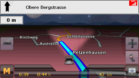

    Ich habe mal ein Pic rangehangen, bei dem der obere Balken im Nachtmodus immer blendet. Ob nun Weiß oder Gelb der Balken für das nächste Manöver ist in der Nacht absolut am blenden.
    Ich habe es schon mit der Sonnenbrille versucht, aber ich bekomme es nicht hin.
    Kannst Du mir evtl. eine Möglichkeit nennen, wie ich die Farben dieser blendenden Balken abdunkeln kann? Wenn möglich nur im Nachtmodus, wenn es allerdings nicht anders geht, dann auch im Tagmodus.
  • Hi, Texas Ranger,
    danke für die Erfrischung!
    Diese Bilder sind durch einen Photoshop-Effekt entstanden. Normalerweise nutze ich für die Bildbearbeitung aber tatsächlich paint.net, da das in der Regel (bis auf einige "Spezialeffekte" halt) auch völlig ausreicht.
    Tja - wie man die Abbiegehinweise ohne "Sonnenbrille" abgedunkelt bekommt, hat meines Wissens noch niemand herausgefunden. Für die "Programmierung" der Sonnenbrille bin ich übrigens selbst zu blöd...

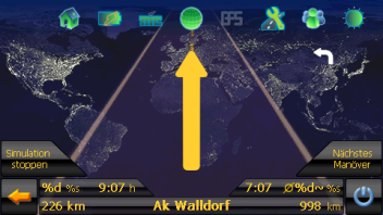

    habe gerade festgestellt, nachdem ich GPS habe, daß die Durchschnittsgeschw. noch schwarz ist und wenn ich Simulation fahre, sind diese ebenfalls noch schwarz. Welche Textcolor muß ich dafür noch ändern?
    Wie Du sehen kannst, habe ich Deine infobar.png nocheinmal für meine Bedürfnisse abgeändert. Hoffe daß das ok für Dich ist?

    4) Du musst Dir einen Button machen, mit dem Du die Anzeige Ein- (und Aus-)schalten kannst. Dazu dient (im einfachsten Fall) folgender Koord-Parameter (s. Bild):
    Window=0 KoordServ=0 t=1 ServWnd=speed,52,228,70,18,-18,255,204,51,-1{%.0f km/h}\| GPSPort=com5:
    5) Die Anzeige erfolgt nun aber in allen Fenstern! Um das zu verhindern dienen weitere Parameter, die die Pfeilansicht an der Farbe best. Pixel erkennen. Das mute ich Dir aber erst zu, wenn Du bis hierher gekommen bist...
    6) In der Simulation wir das nicht funktionieren, das realer GPS-Empfang nötig ist!
