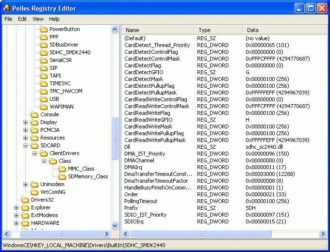

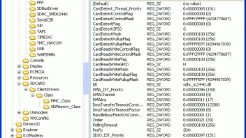

    der Treiber wird sogar von der device.exe geladen.
    Wenn man in der Registry genauer sucht, scheinen da "nur" ein paar Einträge zu fehlen. In Ermangelung einer SDHC-Karte kann ich da aber schlecht weiterforschen.
    Es wäre interessant zu sehen, ob es andere regeinträge gibt, wenn eine SDHC-Karte eingelegt ist.
    Stefan

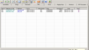

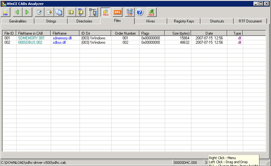

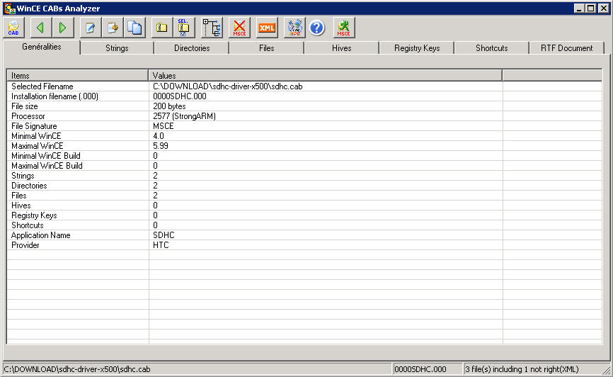

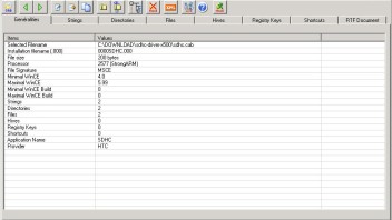

    ich will den Thread hier nicht umfunktionieren. Dann scheinen alle Dateien ja vollständig zu sein. In dem Patch für einen X500 (in dem US-Board) sind in der Cab-Datei auch nur 2 Dateien, die im 470er vorhanden sind (s. Bild).
    Vielleicht findet man in der GoPal4-Registry noch Anhaltspunkte. Ich schaue es mir bei GoPal3 auch mal an.
    Max
    Edit: In meinem 470er mit GoPal 3.0 sind die Registry-Werte mit Deinen identisch. Wäre interessant zu wissen, ob es unter GoPal4 eine zusätzliche SDHCMemory_Class gibt o. ä.
