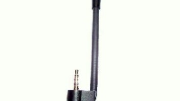

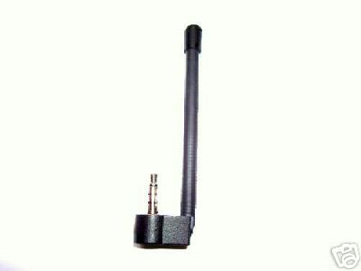

    Bei Ebay werden TMC-Kurzantennen angeboten, explizit ist TT nicht aufgeführt, nur Medion, Navigon und andere.
    Sollen angeblich viel besseren Enpfang als die Wurfantennen haben und stören wohl auch nicht die Sicht.
    Hat schon jemand Erfahrung damit ??
    Es bleibt auch bei "angeblich". Kannst du getrost vergessen. Bei TT geht es erst recht nicht, da der Receiver (also die Empfangselektronik) in dem "Ei" sitzt. Die fehlt ja dann bei der Stabantenne.
    Die einzige richtige Alternative zur Wurfantenne ist der Anschluss per Y-Adapter an die Autoantenne.
