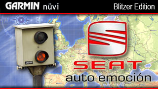

  • So, hab nun mein Splash Screen fertig. Ich hoffe er gefällt euch. Die Automarke lässt sich problemlos tauschen, z.B. VW, BMW, Porsche usw ...
    Falls jemand so ein Hintergrund haben möchte kann er sich gerne bei mir melden.

    Edit an FieserKardinal: Dein Splashscreen (schön geworden!) sieht aber sehr nach 16:9 aus! Sicher, dass dein 200er kein W am Ende hat?
    Einmal editiert, zuletzt von MadMike ()
    danke erstmal für dein Lob. Ja, ich habe ein nüvi 200 OHNE w.
    Lass mich erklären was ich meine:
    Das Display hat nativ 320x240 Pixel (So wie es auch in deinem Tutorial angegeben wurde). Erstellt man ein Bild in der Größe und legt es als Startbildschirm fest, hat man links und rechts vom Bild schwarze Balken und es wird kleiner dargestellt. Das liegt daran, dass unten ja dieser Schwarze Balken eingeblendet wird in welchem "Loading Maps" steht oder in welchem auch die Verbindung zum PC dargestellt wird. Das Bild wird runterskaliert (Kann man auch erkennen dass es pixelig & etwas unscharf wird).
    Mit meiner geänderten Größe des jpg Bildes wird eben genau dieses Problem wieder behoben sodass das Bild ohne Skalierung oder schwarze Balken angezeigt wird.
