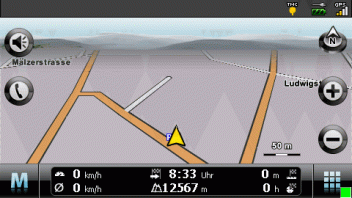

  • und ich habe gerade mal reinhold messner kurz besucht, hat auch geklappt. nur die kälte hat im display ein paar schlieren verursacht, wie ihr seht.
    aber mal im ernst, wie kann man denn wohl seine änderungen schneller checken, als immer wieder zu überspeichern und nen reset zu machen und zu warten. das ist ganz schön mühselig. kann ich das ganze nicht am rechner simulieren?

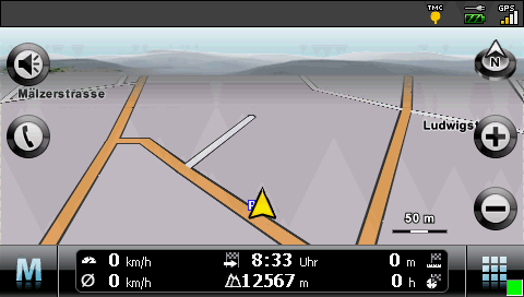

    ich habe mal deine Angaben zur manuellen Änderung der pfs.skn eingefügt bzw. geändert.
    und bei meiner skn (inkl. Transmitter) ist nun der Transmitter geblieben und die Höhenangabe wird in der Navigation (nicht im Kompass) angezeigt.
    Eine Frage noch:
    wie verändere ich die Größe des "m" und der Berg links der Höhenangabe fehlt, obwohl ich die Icons eingefügt habe

  • Hallo, und danke.
    Den Berg hab ich drin, aber trotz Änderungen der Font-Größe auf zB 13 bleibt das "m" immer gleich groß.
    Hab die Meterangabe rausgenommen. Mit dem Berg weiß ich ja welcher Wert angezeigt wird.

    ich hab mich heute nachmittag noch ein wenig mit der Sache hier beschäftigt. Gelesen hatte ich den Thread schon mehrfach, aber das Problem war wohl, dass der 23er Font bei meiner Skin gar nicht existiert.
    Falls jemand also die Höhenangabe beim P4425 vom Medionshop integrieren möchte, ist wohl der richtige Fontverweis die 10 und (zumindest bei mir) nicht die 23.
    Damit werden die Maßeinheiten (sowohl "m", wie auch "Uhr") hinter der jeweiligen Zahl in der richtigen Schriftart und Größe angezeigt.
    Also einfach
    Font: 23
    streichen und
    Font:10
    setzen
    Ansonsten funktionieren die obigen Ergänzungen und Änderungen fürs Infodisplay in der Navigationsanzeige (zB Splitscreen) auch beim P4425 prima.
