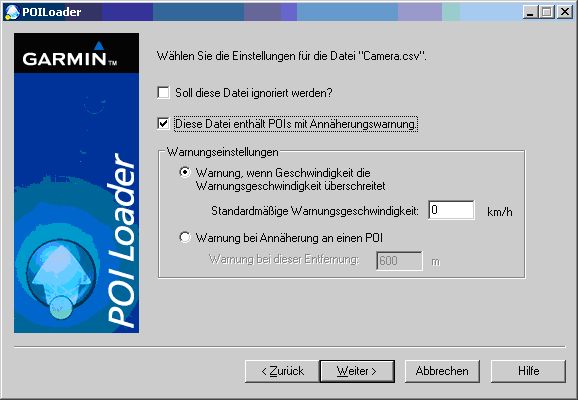

  • Ich habe den Rat aus diesem Forum befolgt und meine POIs, die mich vor Gefahrenstellen warnen, auf eine SD-Karte überspielt. Die POIs erscheinen denn auch auf dem Navi. Doch leider werde ich weder akustisch noch optisch vor den Gefahrenstellen gewarnt. Warntöne sind selbstverständlich an. Was ist hier falsch? Danke zum voraus für eure Tipps!

    Hallo Mainecoon,
    hast Du im PoiLoader den Haken gesetzt?
  • Hallo kazan
    Eine gute Frage! So aus Distanz zu meinem heimischen Rechner kann ich die Frage nicht beantworten. Ich hols heute Abend nach. Wäre aber peinlich, wenn sich dort kein Haken befinden würde... Andrerseits wäre mein Problem rasch gelöst!

    Original von kazan
    Hallo Mainecoon,
    Kleine Ursache, grosse Wirkung: ohne das kleine Häkchen läuft nichts. Jetzt hab ichs gesetzt und das Navi warnt wie gewünscht.
    Danke für den Tipp kazan!
