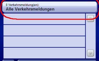

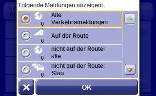

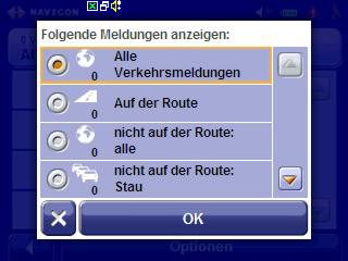

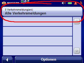

  • Punkt 1:
    ein Warnsymbol kommt nicht. Es kommt darauf an wie Du die Einstellungen vorgenommen hast, bzw. Du dir die Staumeldungen zeigen lässt. Staumeldungen kommen nur auf Dein Display, wenn Du eine Route angegeben hast.

    Routen hatte ich eingegeben. In den Einstellungen habe ich allerdings nichts dazu gefunden, wie Verkehrsmelungen ausgegeben werden sollen.
