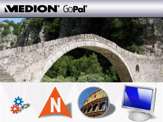

    Möchte die Desktop-Skin meines GoPal 2 PE behalten, alos obere 2/3 der Blick auf das Meer mit dem Pärchen links, sowie unten der weisse Bereich mit den 4 Buttons (settings, Navigation, Polyglott und Multimedia).
    Multimedia brauche ich nicht, an der Stelle habe bzw. möchte ich einen Button installieren für die Freigabe der Taskbar, was mir prinzipiell dank der Anleitungen hier auch gelungen ist.

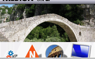

    Nun das Problem - verwende ich ein eigenes Symbol für den Button und klicke drauf, erscheint wie gewünscht die Taskbar, aber das Symbol verschwindet bzw. es sind am oberen oder unteren Rand Reste zu sehen.
    Erst wenn einer der anderen Buttons geklickt wird, kommt es wieder.
    Nun habe ich mir mal die anderen Symbole angeschaut und festgestellt, dass sie eigentlich 4x vertikal angeordnet sind, so wie im Anhang zu sehen, und das als 80x300 Pixel im png-Format.
    Wahrscheinlich, weil beim Draufklicken das Symbol nach oben oder unten um genau 80Pixel (je nach Einstellung in der menu.xml) verrutscht.
    Daher meine Frage: Wie kann ich selber ein eigenes Symbol (oder runtergeladen aus dem I-net) sozusagen " vervierfachen "? Habe es mit Paint probiert, dort kann man beliebig Bilder unten anfügen, allerdings muss dann die Pixelmetrik genau eingehalten werden, also immer 80x75/80x75 usw. und das kriegt man schlecht hin.
    Da hier Skinersteller dies offensichlich erfolgreich gemacht haben, siehe 2.Anhang - wie geht das?

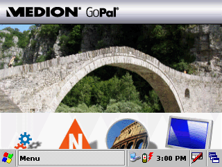

    Mit dieser Funktion konnte ich nun genau 80x300 herstellen und dann die Bilder (Sollte vorher auf 80x75 skaliert werden, damit vertikal 4 davon reinpassen) mit der Funktion Ebenen -> Aus Datei importieren reinkopiert und angepasst.
    Ist halt ne Friemelei, am besten stark vergrößeren und mit Raster arbeiten, damit die Bildchen wirklich symetrisch aufgeteilt sind.

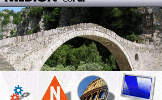

    Scheint aber geklappt zu haben, siehe Anhänge (Desktop-Symbol verschwindet nicht mehr)
