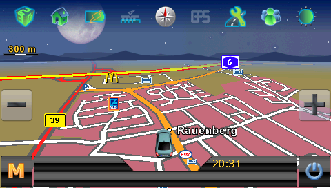

    mein früheres Navi (aus Fleisch und Blut) vergisst ständig, unser jetziges Navi nach Benutzung auszuschalten. Offenbar ist der Umweg über den Menü-Button zu lang. Deshalb hätte ich den Ausschalter gern direkt in der Kartenansicht (anstelle des Buttons für die Ansichtsoptionen unten rechts).
    Kann mir jemand von Euch sagen, welche Änderungen dafür in der PFSkin.skn erforderlich sind?

    a) Was muss wo raus, damit das Bildschirm-Icon (und dessen Funktion) aus der Kartenansicht verschwindet?
    b) Kann man nicht einfach die GoPal-eigene StandBy-Funktion (die ich sonst nur über den Menü-Button erreiche) aus dem Menü heraus in die Kartenansicht exportieren?

  • Entschuldigung, hat etwas gedauert. Ich musste mir erst mal ein Hilfsbutton auf den Schirm holen und hatte ich auch auf einmal Probleme mit ActiveSync.
    Es klappt auch von der Karte aus ;D
    Zill, du musst dir jetzt nur noch ein Eckchen für dein Symbol suchen und schon kann dein(e) Navi aus Fleisch und Blut einfach auf den Schirm tippen und duster ist :gap
