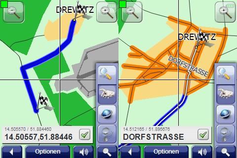

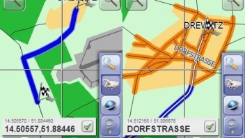

    hab mit den "neuen Karten" 2007/2008 Download 14.12.2007 Navigon mal folgende Adresse eingegeben:
    03197 Drewitz
    Dorfstrasse
    anstatt die Hausnummer abzufragen möchte MN|6 die Querstrasse wissen. In diesem Ort gibt es nur die eine Strasse bzw. alle Strassen heißen Dorfstrasse.
    Wenn ich nach Drewitz navigiere leitet mich das Navi immer um den Ort herum statt zur Ortsmitte wie z.B. MN|2.5.6! ?(

    Hallo ringelnatter,
    als mich leitet MN|6 zur Ortsmitte.
    Ja es sind nicht in jedem Dorf die Hausnummern erfasst. In einem Dorf in der die Gemeindeverwaltung so einfallslos war alle Straßen den selben Namen zu geben ist das natürlich unschön. Melde es doch mal als Kartenfehler an Navteq (oder bitte die Gemeindeverwaltung doch mehr Straßennamen zu vergeben).

    Sowohl laut Navteq als auch nach [URL=http://maps.google.de/maps?f=q&hl=de&geocode=&time=&date=&ttype=&q=03197&ie=UTF8&ll=51.894689,14.511566&spn=0.012527,0.032401&z=15&om=1]Teleatlas[/URL] und laut ringelnatter heißen alle Straßen in 03197 Drewitz "Dorfstraße".

  • @ thomas1904,
    danke für Deine Info. Habe die Simulation noch einmal laufen lassen. Ergebnis: Das Ziel 03197 Drewitz Dorfmitte wird gefunden.
    Das Problem: Bei der Zielführung werden chaotische Umwege simuliert und zum wenden aufgefordert obwohl die Richtung stimmt!

    Hm, dann werde ich da nochmal hinfahren müssen. Mir war so, als ob mind. 1 Str. hauptstr. und 1. Am Flugplatz heisst.
    @ Cleaner,
    im Wohngebiet von 03197 Drewitz gibt es keine andere Strasse.
    "Am Flugplatz" das ist zwischen der Ortschaft Drewitz und Jänschwalde gelegen. Ist ca. 2 bis 3 km entfernt.
    Gemeint ist damit der Flugplatz. Wird auch "Flugplatz Cottbus-Drewitz" genannt.
    mfg
    ringelnatter
