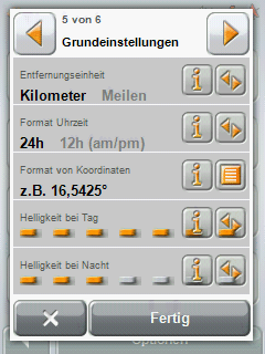

  • Hast du schon in den Grundeinstellungen nachgeschaut, wie die Helligkeitsstufe im Nachtmodus eingestellt ist?

    In den Einstellungen des MN kannst Du auch nochmals die Helligkeit einstellen

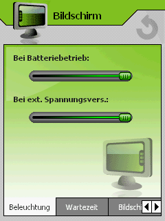

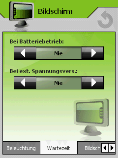

    Es gibt zwei Stellen, wo die Helligkeit eingestellt werden kann.
    Einmal in den Grundeinstellungen von MN|6 getrennt für Tag- und Nachtmodus.
    Dann in der Firmware des Loox getrennt nach Batterie- und Netzbetrieb.
    Die Funktion "Wartezeit" des Loox funktioniert bei laufender Navigation leider nicht.
