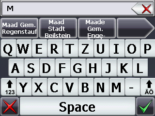

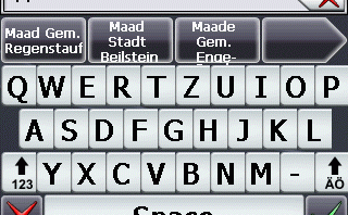

  • Hallo juppheida,
    vielen Dank für deinen Fix. Jetzt passt es SUPER. Echt klasse !!!
    :applaus :respekt :applaus

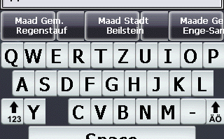

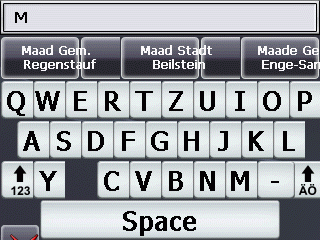

    Original von Oliver K.
    Hallo Juppheida..
    Habe mich korrekt an Deine Anleitung gehalten..
    Leider sieht meine Ergebnis so aus:
    Grüsse Oliver
    Das sieht mir aber aus als hättest du die Tastatur in GoPal Installiert.
    Die Dateien von Juppheida sind aber für die Telefonbuchapplikation gedacht.
  • Hallo Schmischi..
    Ist ja nicht der erste Skin den ich installiere..
    Habe den angegebenen Pfad flashdisk\navigation\multimedia\telephonebook exakt eingehalten..
    Habs gerade nochmal komplett platt gemacht..Immer noch dasselbe..
    Grüsse Oliver
    :-D)
  • Hallo Oliver,
    versuch es mal mit der neu eingestellten Version 3 posts vorher.
    Juppheida
