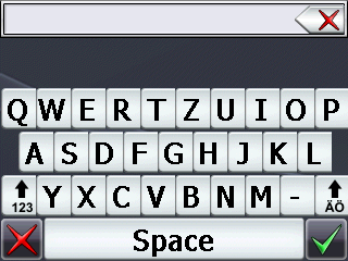

da hätte ich mal eine Bitte:
Besteht die Möglichkeit, eine QWERTZ- Tastatur für GOPAL3.1 zu bekommen.
Für die Eingabe der Orte im Navi... ![]()
Ich meine nur die Tastatur, OHNE alles andere.
Die Tastatur von GOPAL 3.0 kann ich nicht 1:1 kopieren.
Das wäre nett,
Grüße Pascal

Hallo
Ich verweise hier ungern auf das Nachbarforum. Klick einfach mal auf den Link in meiner Signatur. in meinem Skin ist eine Qwertz Tastatur enthalten.
Die Kannst du 1:1 übernehmen.

Danke für den Hinweis, aber ich wollte kein komplettes Skin einspielen.
Ich dachte nur, dass Du mir den Teil der Tastatur geben könntest und den Bereich nennen, wo dieser eingesetzt werden muß und welche Zeilen man dann noch löschen muß.
Der Rest des Skins sollte so bleiben...
Wenn das möglich wäre, wäres schön...
Vielen Dank, Pascal
Hallo
Der Hinweis war auch nicht für den Skin gedacht sondern für die enthaltene PFSkin in der die Qwertz Tastatur eingebunden ist.
Leider hab ich die Originalversion der PFSkin.skn nicht mehr da weil das Gerät zum testen nur Leihweise war.
Schick mir mal deine PFSkin.skn, ich binde dir die Qwertz Tastatur dann ein

Hallo Schmischi,
dank Deiner Tips gibts jetzt die QWERTZ-Tastatur fürs Telefonbuch auch für die 3,5" Navis. Anbei ein Screenshot und die Datei
Jupheida

Hallo
Super, da wird sich so manch einer darüber freuen. ![]()
Ich hab das mal im ersten Beitrag mit verlinkt.
an alle die die Telefonbuch QWERTZ Tastatur für die 3,5" Navis nutzen wollen, ich habe noch ein kleines Bugfix vorgenommen, im Anhang die gefixte Datei.
Viel Spaß damit
