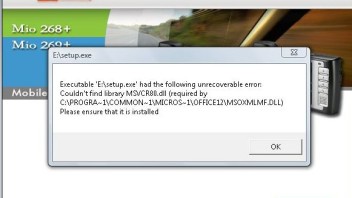

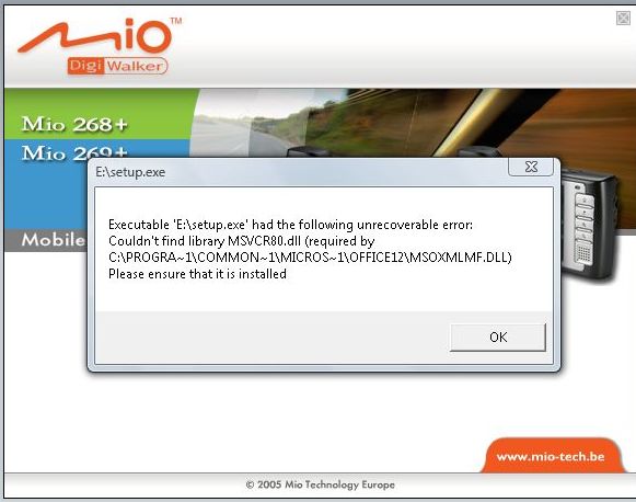

Bei mir ist es so, wenn ich die DVD einlege und setup starte dann kommt lediglich eine komische Fehlermeldung
Executable "E:\setup.exe" had the following unrecoverable error:
Could'nt find library MSVCR80.dll (required by
C:\PROGRA-1\COMMON-1\MICROS-1\OFFICE12\MSOXMLMF.DLL)
Please ensure that it is installed -

Welche Betriebssystem hast du? vista?
Sende eine pn..... -
Auf meinem PC läuft XP .... das ist auch der mit dem ich via activesync mit meinem MIO verbunden bin .....
