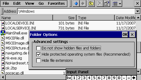

    Und hier noch ein Tipp, der auch schon häufiger genannt worden ist: lösche mal diese vier Dateien im Windows Folder: "LOCALDEVICE.INI", "LOCALSERVICE.INI", "REMOTEDEVICE.INI" und "SHORTCUT.INI" (alle vier Dateien werden beim Neustarten wiederhergestellt). Dann drücke "Reset" und wenn Dein PNA neu startet, will er direkt ein "Pairing" mit dem Handy machen. Gibt den Key (fast immer ist das "0000") bei beiden Geräten ein und dann müßte es schon klappen.
    erstmal vielen Dank für die Begrüßung. Deine Idee mit den Dateien ist ja sehr nett, aber wo finde ich die? Auf dem PC, dem N73, dem Medion-Teil oder der Karte auf dem Medion-Teil?

    ... Deine Idee mit den Dateien ist ja sehr nett, aber wo finde ich die? Auf dem PC, dem N73, dem Medion-Teil oder der Karte auf dem Medion-Teil? ...

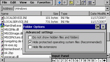

    Die zu löschenden Dateien liegen im Windows-Verzeichnis auf dem Navi.
    Um sie angezeigt zu bekommen, müssen die Einstellungen des Explorers entsprechend gesetzt werden. Je nach Verwendung am PC oder dem Navi.
