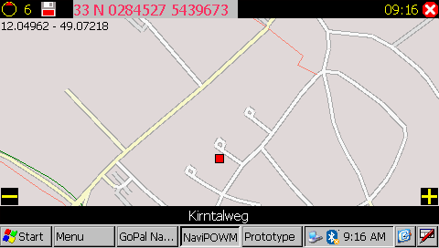

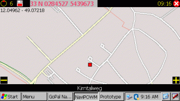

    Für alle, die mein Koordinatenprogramm installiert haben, hier ein Aufrufparameter, wie man NaviPOWM gemeinsam mit der Taskleiste anzeigen lassen kann:
    Window=0 taskbar=1 x=0 y=0 h=246 w=480 SendKey=\l\Storage Card\Programme\NaviPOWM NaviPOWM\NaviPOWM.exe|\s1000\f1000|NaviPOWM\p-2\|
    (s. Bild)
    So kann man mit der Taskleiste zwischen den Programmen umschalten ("FullScreen = off" muss in der navipowm.txt angegeben sein, s.o.). Das Fenster von NaviPOWM wird um die Höhe der Taskleiste verkleinert.
    Stefan
