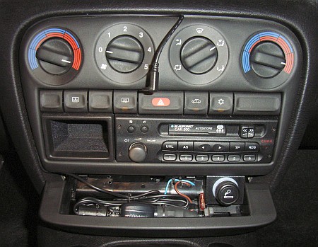

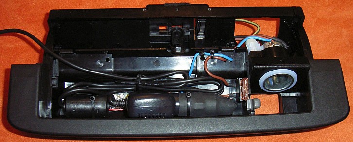

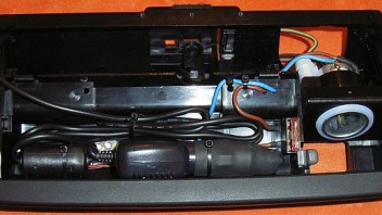

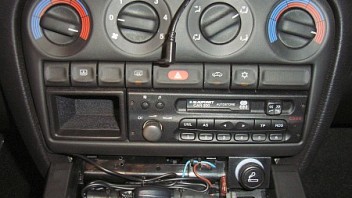

  • Hallo Zusammen,
    Na dann wollen wir mal...
    Ich schreibe das ganze mal als eine Art Anleitung, obwohl sich das für
    andere Autos sicherlich nicht 1:1 so machen lässt..Kreativität ist hier gefragt!
    Meine Einbaumethode setzt halt voraus, dass der Aschenbecher groß
    genug für den Lader ist und dass es sich um ein Nichtraucherauto handelt. ;D

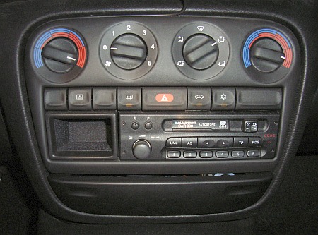

    Der Aschenbecher, der beim Omega B auf Druck herausspringt und neben
    der herausnehmbaren Schale für die Kippen auch den Anzünder ausklappt,
    erschien mir ein idealer Ort für den versteckten Einbau des Ladegeräts:
    Strom ist direkt da und ansonsten war das bislang für mich nur eine
    versenkbare Müllhalde für alte Parkscheine und sonstige Zettelchen.
    Wichtig war mir zudem, dass alles weitgehend reversibel ist und im
    Sichtbereich nichts gebohrt oder geklebt werden muss.

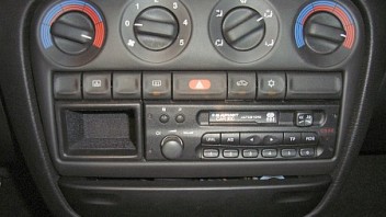

    Ausbauen musste ich lediglich die ganze Einheit des Aschenbechers
    (eine Schraube) sowie den ganzen mittleren Lüftungsauslass (zwei
    Schrauben hinter den Lüftungsgittern).
    Die Schale für die Asche kam ganz raus um mehr Platz zu bekommen
    und an die 12V-Buchse des Anzünders habe ich zwei Kabel angelötet
    und diese durch Bohrungen und mit Hilfe diverser Kabelbinder in den
    Bereich des Aschenbechers geführt. Dort habe ich noch einen
    Sicherungshalter (dient der doppelten Sicherheit und auch als Möglichkeit
    zum Abschalten des Laders) angebracht.
    Am Ladeadapter habe ich am Pluspol das Kabel in die Verschraubung
    eingeklemmt und am Minuspol angelötet. Dann Schrumpfschlauch
    drüber und den Lader mit Kabelbindern in den Aschenbecher gezurrt.
    Das überschüssige Kabel in Schlaufen daneben und ebenso mit
    einem Kabelbinder befestigt, damit nichts vibrieren kann.
    Ganz ordentlich sieht es nicht aus, aber im zugeklappten Zustand
    sieht mans ja eh nicht :)
    Um auch für weitere Basteleien gewappnet zu sein, habe ich gleich
    noch einen Abzweig an eine Lüsterklemme gelegt, so dass ich später
    ohne weitere Umbauten dort 12V anzapfen kann - wiederum ohne die
    12V-Buchse dafür zu belegen zu müssen.

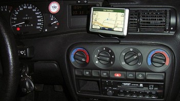

    Vom Aschenbecher zur Lüftungsdüse hoch konnte ich das Kabel in
    einen Spalt zwischen dem Armaturenbrett und der Radio/Lüftungseinheit
    eindrücken, so dass man es fast nicht mehr sieht.

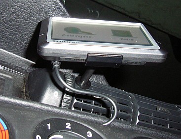

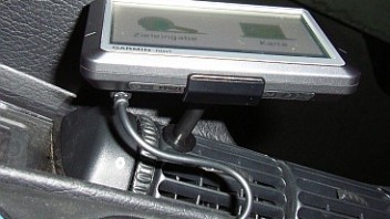

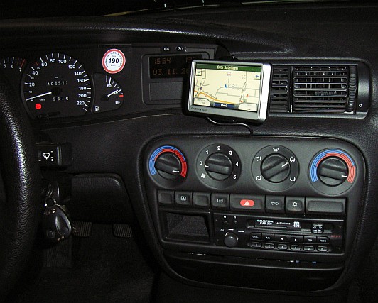

    Für die Befestigung des Navi habe ich eine Plastikkugel (17mm) mit Stiel
    und Gewindebohrung anfertigen lassen und diese mit zwei Beilagscheiben
    am Lüftungsgitter angeklemmt. Damit das Lüftungsgitter unter dem
    Gewicht des Navis nicht nach unten kippt, sorgt eine dahinter angebrachte
    Schraube für einen definierten Endanschlag.
    Das wars schon und nachdem ein Bild mehr als tausend Worte sagt,
    folgen noch ein paar Bildchen...
    PS: Den Spalt zwischen Aschenbecher und der Konsole darüber sieht
    man in normaler Sitzposition nicht (und der ist bei Verwendung als
    Aschenbecher genauso vorhanden) und er dient gleich auch als Belüftung,
    da der Lader im Betrieb doch etwas warm wird.
    Viele Grüße,
    Rainer
