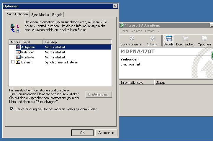

    Was mich etwas stutzig macht ist
    In Active Sync steht unter Optionen/Sync Optionen
    Kontakte Desktop - nicht installiert
    Gerco
    Mich macht stutzig, daß bei mir im Menue die Optionen deaktiviert sind. ?( Hast Du evtl. keine Gastverbindung aufgebaut, sondern eine Partnerschaft? Bei einem PNA braucht's keine Partnerschaft (und funktioniert bei den Kontakten so auch nicht), nur Gastverbindung OK.
  • Das Synchronisieren der Kontakte wird nunmal nicht durch AS sondern durch den GoPal-Assi bewerkstelligt.
  • Erst einmal PE3 wäre richtiger.
    Vor Kontakten FEHLT das Kästchen
    Nur bei Dateien ist ein Kästchen - da will ich aber nichts syncen
    Gerco
  • Hi Gerco,
    bitte lies doch mein Posting oben nochmal GENAU durch! :-D) :-D)
    1. Kontakte werden nur über den GoPal-Assi gesynct
    2. bei Active Sync wird nur eine Gastverbindung aufgebaut! Deine Hardcopy ist aber mit einer Partnerschaft entstanden!
