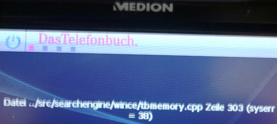

    Habe am Freitag einen Navi bei Aldi gekauft.
    Es geht alles bis auf das Telefonbuch der Telekom hier bekomme ich eine Fehlermeldung
    Datei .../src/searchengine/wince/tbmemory.cpp Zeile 303 (syserro =38).
    Hab womöglich beim ausprobieren irgendwas gelöscht.
    Was kann ich tun ? Wo ist die Datei und wie kann ich es Neu installieren ?
    Warmstart und Kaltstart habe ich schon probiert.
    Will das Gerät nicht wegen der Kleinigkeit Umtauschen,. Kann jemand mir die Nötigen Files senden und sagen wo diese gespeichert werden.

  • Kann man das Bild noch etwas grösser haben?
    Ich kann die Details nicht erkennen ...

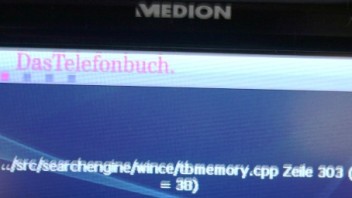

  • Hallo Uwe!
    Zunächst eine dringende Bitte: nimm Dein Poster raus und ersetze es, wenn nötig, durch einen Screenshot (Einsteigerhilfe, Punkt 10.). Mein Monitor platzt schon aus allen Nähten!
    Durch das horizantale Scrollen wird alles äußerst unübersichtlich und Du erreichst genau das Gegenteil, keiner wird Dir antworten wollen.
    Ich habe die neue Version nicht, kann mir aber vorstellen, daß durch eine komplette Neuinstallation alles zu beheben ist (Punkt 8. der Hilfe). In der Schnellinst. wird auch z.Zt. das TB mit integriert, evtl. kannst Du durch Dein Aufsetzen diese Vorgehensweise bestätigen.

  • Hallo nochmal und Sorry für das breite Bild :)
    hab das Problem bereits behoben oder zumindest hoffe ich es.
    Hab die Software neu aufgespielt und prombt den Fehler noch mal gehabt.
    Vermute die SD Card hat eine Macke, hab Sie mal formatiert und dann kpl.
    neu beschrieben.
