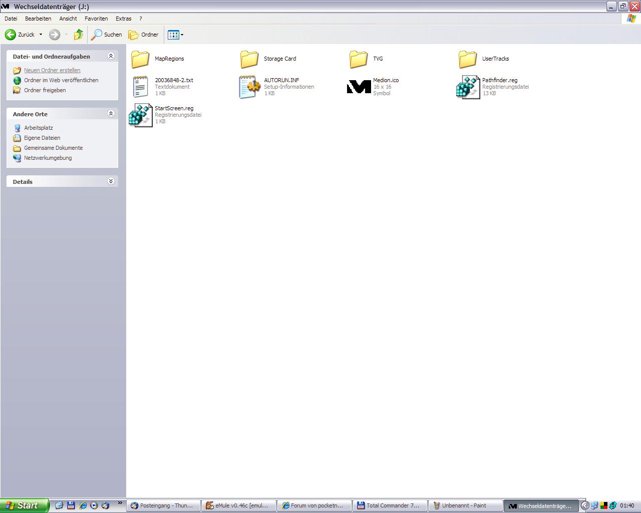

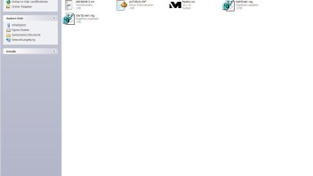

  • Hallo S.
    Danke für deine schnelle Reaktion

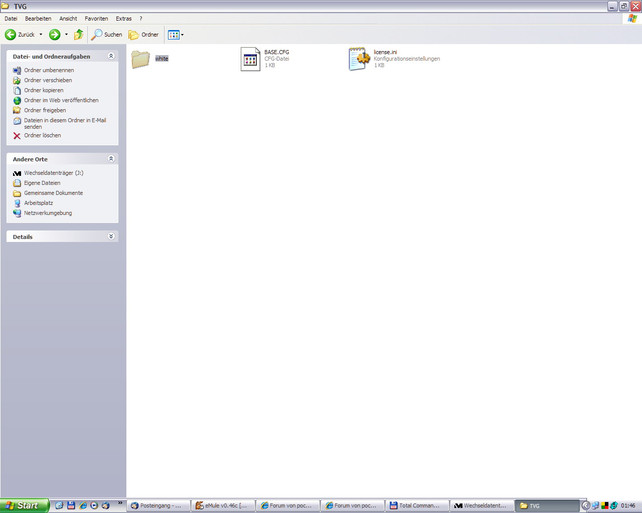

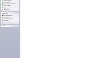

    Hier die Ordnerstruktur der SD Karte. Ich hoffe, dass ist die richtige.
    Ich weiss also nicht, wie ich den Storage Ordern auf der Karte verarbeiten soll. Habe schon probiert, zu kopieren und dann beim Reset des Navis in der grauen Leiste die Startleiste aufzurufen.-weit gefehlt.
    Der Ordner Storage Card ist also deine Datei und keine überschriebene.
    Die anderen Ordner habe ich auch mal geöffnet und ein Screenshot gemacht
    CF
  • Hallo crimefight,
    ich weiß wie es mir oft geht, wenn ich ein neues Gerät kaufe: Ich lese die Bedienungsanleitung, wenn überhaupt, nur halbherzig und oft ärgere mich, wenn es dadurch nicht richtig klappen will ...
    Wenn ich Dein oberes Bild betrachte, und nur dieses ist hier wichtig, sehe ich, dass Du das bezüglich meiner Install-Anleitung ebenso halbherzig, und damit falsch, gemacht hast. ;)
    Also:
    Entweder kopierst Du nach Punkt 1-7 die Dateien mit ActivSync,
    oder Du machst es so wie im blauen Kasten darunter auf Seite 1 beschrieben mit Cardreader.
    Beides gleichzeitig oder vermischt kann nicht funktionieren, weil sich beide Schilderungen widersprechen. Also entscheide Dich für eine Methode und ziehe es dann exakt nach Anleitung durch.
    Dann klappt das auch perfekt. :D

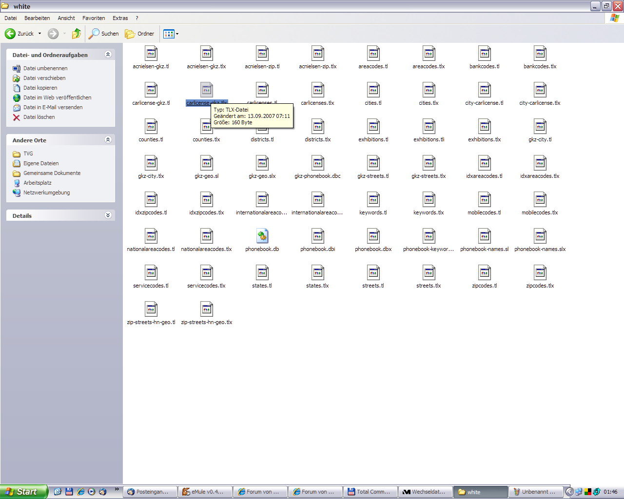

  • Hallo zusammen, auch mir ist es passiert. Der Sokobana Skin funktioniert nicht so richtig. Ich habe mich wahrscheinlich zu blöd angestellt. Das Telefonbuch Button ist weg. Nun wollte ich die beschrieben Schnellinstallation von GoPal 3.1 A PE durchführen. Aber schon die ersten Schritte klemmen. Meine SD Card 2 GB langt wohl nicht aus, um die beschriebenen Dateien ( Ordner 0,1, usw. MapRegions, TVG, insb. white-Verzeichniss) unterzubringen. Was tun ? Eine große SD Card kaufen ? Kann jemand helfen ? Werden wirklich alle Dateien benötigt ?
    Gruß und schönen Sonntag, den ich bisher noch nicht hatte.
    Original von samwerner
    Vorschlag (da ich Deine Angaben mangels 3.1 nicht 'kontrollieren' kann ;) :( lass den Ordner MapRegions (da sind die Karten drin) erstmal außen vor.
    Nach erfolgreicher Installation kannst Du dann alles von der Karte löschen und die MapRegions wieder draufspielen.
    Wie groß ist denn überhaupt das Telefonbuch, also der Ordner TVG?
    EDIT: Deine Frage hätte auch besser in den Fred zur Schnellinstallation gepaßt als hier rein ;)

  • Hallo samwerner,
    ich bin nun wirklich kein Experte, und hatte bei der Neuinstallation ein ähnliches Problem:
    Nach Leeren der 2-GB-Karte habe ich die entsprechenden Ordner und Dateien (0, 1, usw) per Cardreader kopiert, Softreset ausgeführt, und die Installation hat ohne Probleme geklappt. Allerdings hatte ich das Verzeichnis mit dem Telefonbuch nicht auf der Karte (Bottom war zwar da, aber die Datenbank fehlte). Als ich es kopieren wollte war auch meine Karte voll.
    Meine Lösung:
    Die Installationsverzeichnisse (0, 1, ...) kann man nach dem Softreset wieder von der Karte löschen. Und dann habe ich halt das Eine oder Andere Land von der Karte gelöscht (Braucht man wirklich Europa komplett ?).
    Alternativ könnte man über eine größere SD-Karte nachdenken (Kommt das Gerät mit einer 4-GB zurecht?), aber wirklich nötig scheint es nicht zu sein, wobei ich natürlich nicht weiß, ob im laufenden Betrieb nicht noch Speicherplatz auf der Karte notwendig wird.
