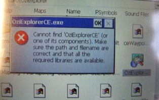

    Seit einiger zeit habe ich das Glück hier regelmässig mitlesen zu können.
    Viele meiner Fragen wurden schon hier Beantwortet - dank Suchfuncktion.
    Aber auch nach intensieven Suchen - bleibt mal eine Frage offen.
    Selbst habe ich einen PDA von Medion und seit kurzem einen PNA von Medion den MD96260. Wird halt so vertrieben hier in Belgien.
    auf meinem PDA konnte ich bisher prima die Strassen Navi und auf meiner SD Karte das OziExplorer navi laufen lassen - da ich gerne mal im Urlaub auch ausserhalb der bekannten Strassennavigation ( Ostblock oder Nordafrika ) fahre.
    Dank Eurer hilfe konnte ich es schon schaffen um beim neuen PNA auf die windowsCE ebene zu gelangen. Von hier aus schaffe ich es um die Strassen Navi zu starten und ander Dinge mit zu machen.
    Nun mein Problem liegt darin das wenn ich die SD karte mit den OziExplorer System - so wie ich es beim alten PDA tue - hinein stecke ich eine Fehlermeldung bekomme die ich leider nicht volziehen kann.
    Ich gehe uner windows direckt zur Storrage Card und starte von dort ausden OziExplorer - so wie ich dieses bei meinem Pda tue. Das geht auch bei jedem anderen PDA - ohne das ich Ozi erst instalieren muss.
    Kurz zwischen durch - die Ozi Software ist gekauft und ich bin bei Ozi ein eingetragener benutzer.
    Also diese Fehlermeldung bekomme ich wenn ich auf der SD Karte den Ozi starten möchte.
    [Blockierte Grafik: http://www.delaca.com/ozi/PNA6.JPG]
    Genau diese SD karte läuft Fehlerfrei auf meinem PDA. Man bracht das Programm nicht vorher zu installiern. Es läuft bisher auf jedem X beliebigen PDA der eine GPS Antenne hat. Das habe ich bisher schon testen können.
    Wo liegt der Hacken.
    Wäre schön wenn das Programm auch auf dem PNA laufen könnte.
    Gruss Ralph
  • Du hast ja schon richtig erkannt, daß Du nun einen PNA hast, dann mußt Du Dir von http://www.oziexplorer.com auch die richtige Version installieren: HandheldPC_setup.exe.
    Einfach nur die SD-Karte austauschen, ist nicht! ;)
    EDIT: Und mit der SuFu hättest Du auch diesen Fred finden können: Mit dem PNA wandern: OziExplorer
