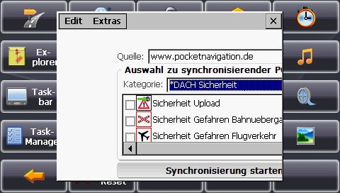

  • Danke, wdm,
    ich hab jetzt die neue Version installiert und tatsächlich die "Hardwaretaste" angeboten bekommen!
    Aber muss nun die POIS zum Download selektieren - kann das aber nicht, weil der Schirm nur halb angezeigt wird:
    Am PC kann ich Sync nicht mehr starten - was mach ich jetzt?
