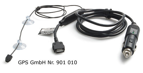

  • Moin Moin,
    ich hatte Ende Juli / Anfang August bei einem Urlaub in Norddeutschland das gleiche Problem.
    siehe hier:
    Meiner Meinung nach hängt es mit dem TMC Reciver zusammen.
    Mein Problem fiel in den Zeitpunkt des fehlerhaften TMC Update. (Wurde hier im Forum diskutiert).
    Augenscheinlich hat die alte TMC Software ein Problem mit unterschiedlichen Ausstralungsformaten einzelnen Deutscher Radiosender.
    Ich habe daraufhin das Anschlußkabel ausgetaucht, und die TMC Software aktualisiert.
    Achtung die TMC Software lässt sich nur mit dem WEB Updater aktualiesieren. und wird nach dem ersten anschließen an das KFZ Kabel. In das TMC Modul geladen.
    Toi, Toi, Toi. Seitdem ist der Fehler nicht mehr aufgetreten.
    Allerdings war ich seitdem auch nicht mehr in Norddeutschland.
