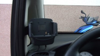

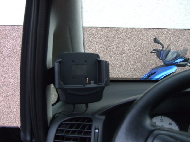

    das gestaltet sich eigentlich recht schwierig, davon Fotos zu machen.
    Das war eine lange Metallplatte aus dem Baumarkt 25cm x 5 cm, 1 mm dick.
    Die habe ich mir dann mit dem Schraubstock zurechgebogen, glatt geschliffen und lackiert. Dies war allerdings die Kurzversion, in echt habe ich da einen ganzen Samstag dran gesessen, bis das Teil die gewünschte Form hatte.
    Eingebaut ist die Praktisch hinter der Verkleidung links auf dem Bild, die geht unter den schwarzen Gummi der Türverkleidung und dann wieder zurück Richtung Frontscheibe.
    Hinter der Verkleidung habe ich das Teil einfach an die A Säule geschraubt.
    Verkleidung drauf, Gummi wieder eingepasst, das war´s.
    Ich hoffe Du konntest mir so einigermaasen folgen, will das Ding aber echt nicht wieder abmachen, sorry.
    Gruß Trimonium
