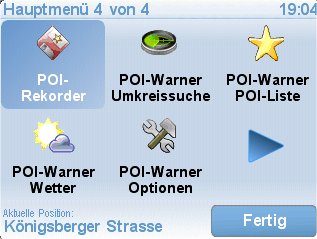

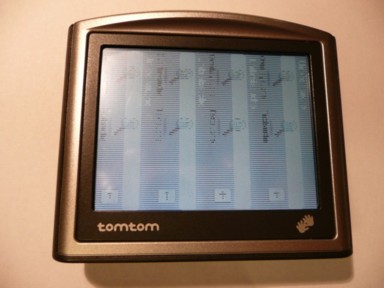

    nachdem ich heute die neue Version von TT auf meinem One 2 hatte, probierte ich natürlich alles einmal aus und dabei ist folgendes heraus gekommen:

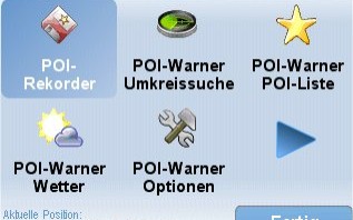

    Klicke ich im Hauptmenü, bei mir auf Seite 4 von 4, z.B. auf
    Poi-Warner
    POI - Liste (es ist egal auf welchen Button ich klicke),

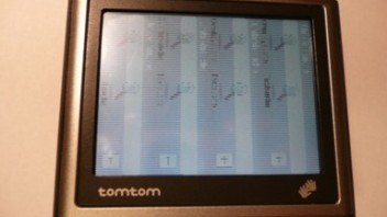

    habe ich ein Bild auf dem Display, dass wie ein Tapetenmuster aussieht (siehe Bild) und der One 2 hängt sich auf.
    Aber wieder zum POI-Warner, wo soll der Fehler sonst herkommen? Mit der Version 6.xx gibt es kein Problem! Hängt das mit dem neuen Update der Version 7.131 zusammen? Weiß das jemand?

  • ... hab das gleiche Problem mit dem One 3, gleiches Tapetenmuster. Wie deinstalliere ich den POI-Warner wieder? Einfach den Ordner löschen oder gibt es einen eleganteren Weg? Über TomTom Home habe ich das Programm nicht gefunden.

    Hatte auch das "Tapetenmuster".
    910er neu aufgesetzt (Backup). "Tapetenmuster" weg, startet aber nicht mehr sondern "friert" beim anklicken eines POI-Warner Icons ein.
